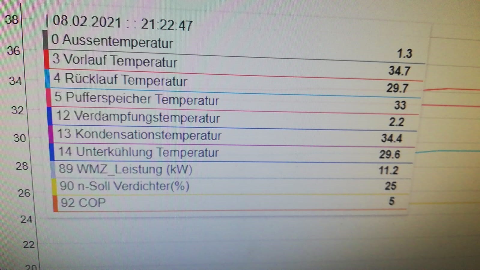

nur mal so ein Beispiel bezügl. Effizienz und Puffer:
Der hier hat genau die gleiche Anlage mit gleicher Hydraulik:
HVAC-Dashboard mit Temperaturwerten (Außen, Vorlauf, Rücklauf, Pufferspeicher) und COP.
Es geht also schon irgendwie!
Wäre ja auch schwer verwunderlich wenn alle mit Jahresarbeitszahl von 4,5+ werben und dann einen Puffer vorschreiben, der die Effizienz komplett killt.
Komplett killen hat niemand behauptet. Wenn ich aber einen Pufferspeicher mit Energieeffizienz C und entsprechenden Bereitschaftsverlust und zusätzlicher Hydraulikabstimmung verbaue, verliere ich einfach Effizienz.
