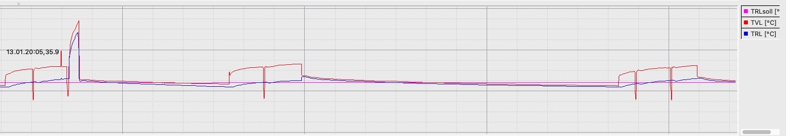

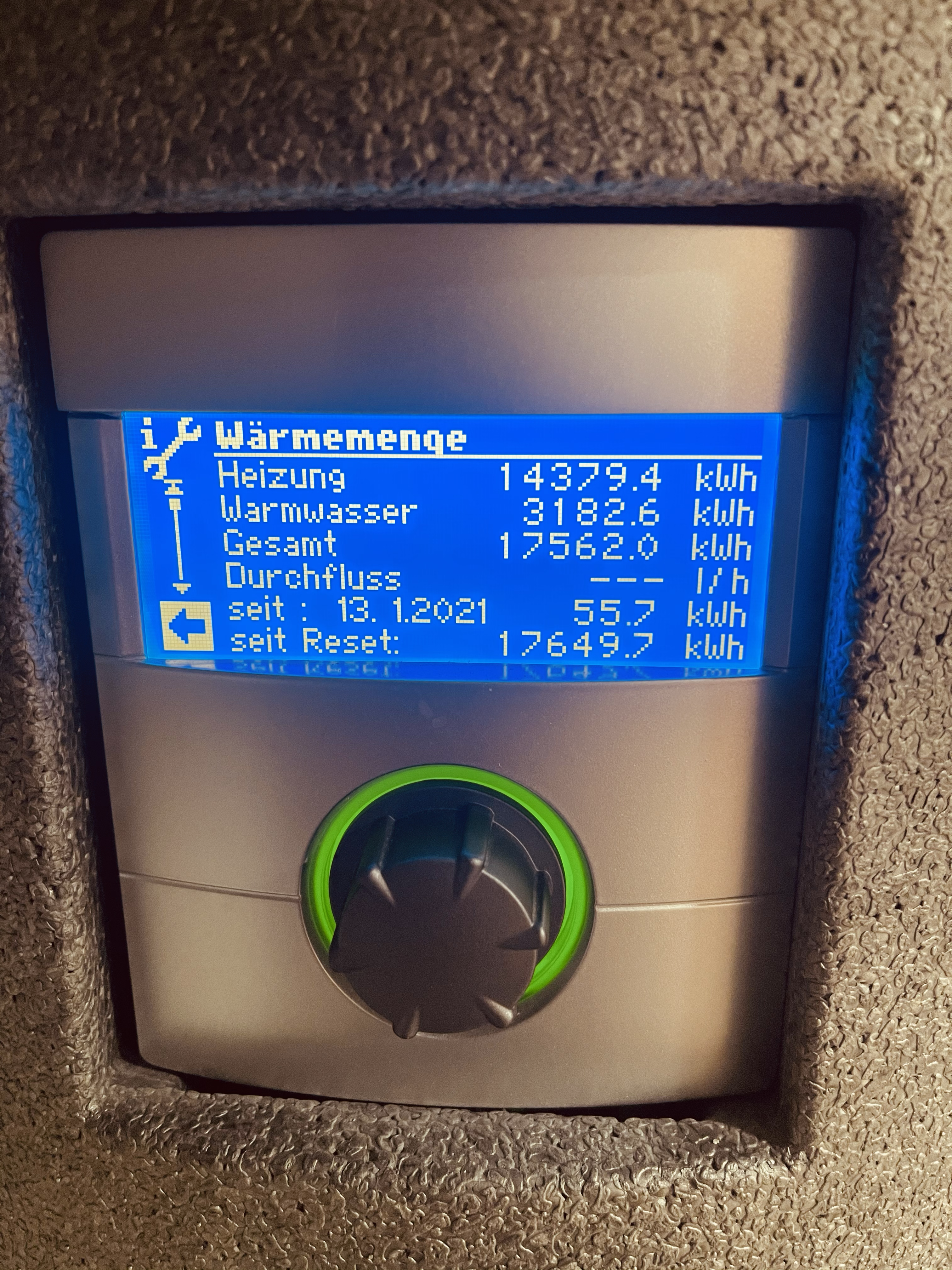

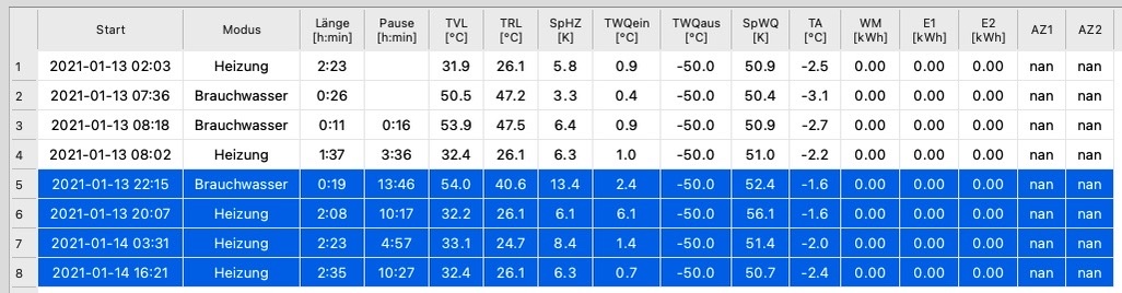

Zaba12 schrieb:
@Bookstar die 24h sind um.
Die Wärmemenge ist 55,7kWh. Der Heizbetrieb ist 3x gestartet und insgesamt 7,1h (7:06) gelaufen
Bei 2kwh Stromverbrauch macht das 14,2kwh Strom für die 24h
1x Warmwasser für 19 Minuten mit Pi mal Daumen 2,7kWh. Sind dann 0,9kwh
Aktuell:
- OG Bad 20,4 Grad
- OG Kind 1 20,2 Grad
- Gesamtes EG 22,5 Grad
[ATTACH alt="93F3DCE9-6BA9-4122-9AB0-98A108FF987A_4_5005_c.jpeg"]56136[/ATTACH]
[ATTACH alt="tempImageAp6f6X.png"]56137[/ATTACH]
[ATTACH alt="225AB601-3FD5-42BB-BBC2-81FE3B77EF8E_4_5005_c.jpeg"]56138[/ATTACH]
Bei mir war die Wärmemenge 115kwh, also mehr als doppelt soviel. Strom 26kwh.
D.h. die Anlagen laufen ca. mit dem gleichen Verbrauch. Allerdings habt ihr einen extrem niedrigen Wärmeenergiebedarf. Vielleicht liegt es doch am unbeheizten Keller und niedrigeren Temperaturen. Ich weiss es nicht.
