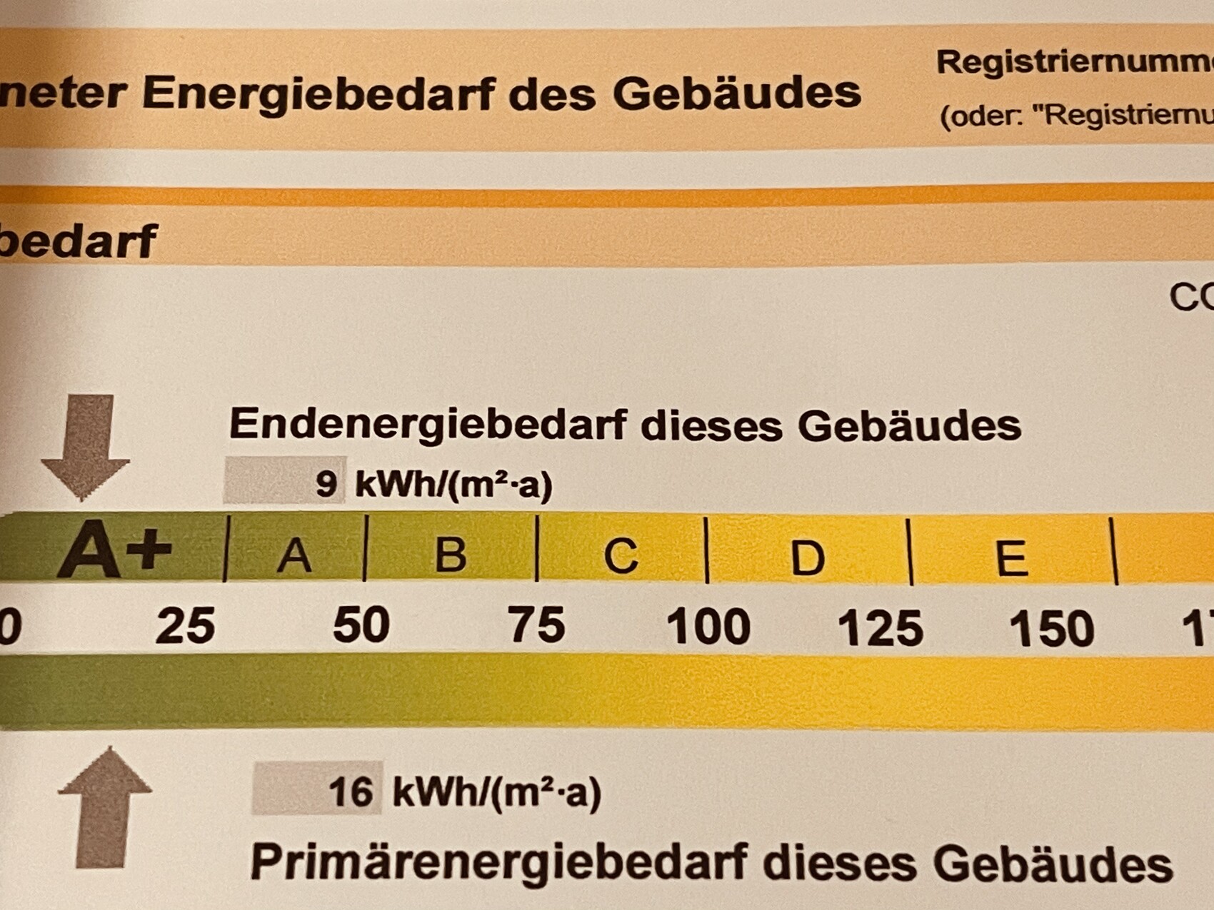

Nix besonderes. Wie überall auch KG 12cm unterhalb und seitlich Perimeterdämmung.
In jedem Geschoss der gleiche Bodenaufbau. 22cm Beton und Bodenaufbau 16cm (=Dämmung, Estrich, Fliesen).
Kaltdach 24cm WDVS gedämmt. Außenwände 36cm T9 mit irgendeinem besonderen Solarputz (Marketing Speech)
Der Blower Door Test war aber extrem gut. Weiß nur noch das ich überrascht war.
Endenergiebedarf dieses Gebäudes 9 kWh/(m²·a); Skala A+-E (grün–gelb).

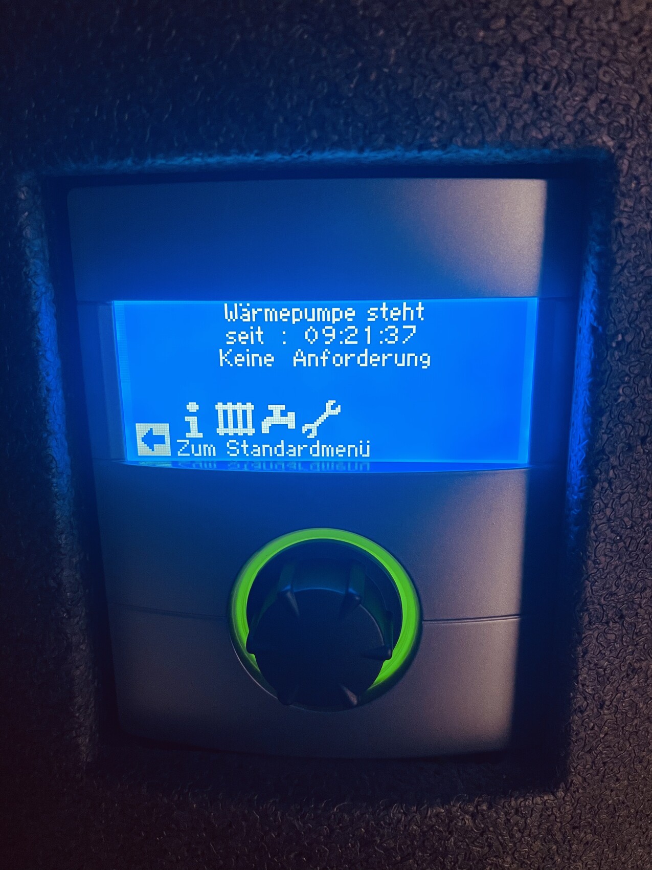

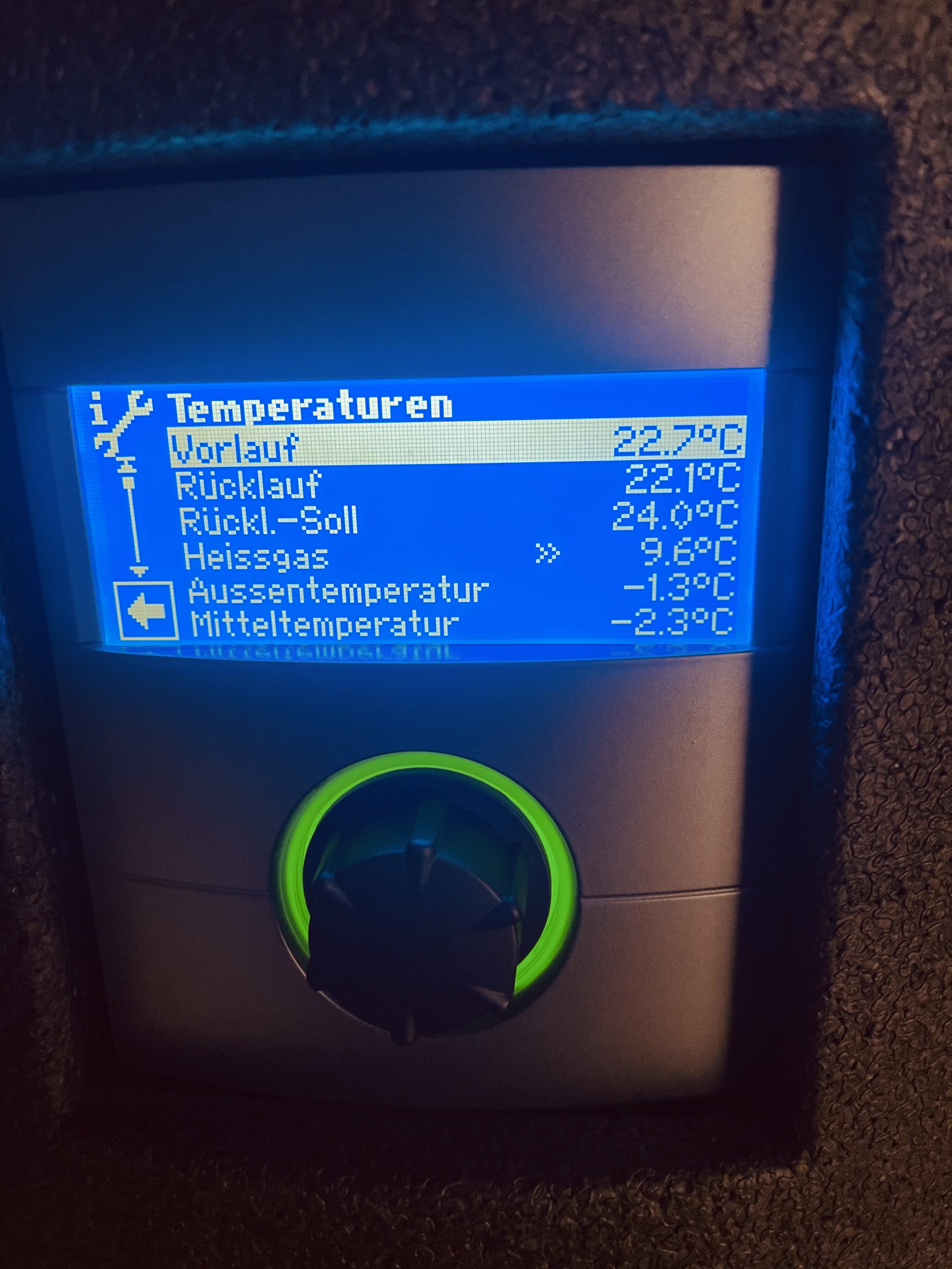

Ich hatte letztes Jahr im Januar und Februar teilweise Wochen wo der Gesamthausverbrauch pro Woche um die 400kWh lag. Da waren aber auch das werktägliche laden des E-Autos (7kwh) drin, offene ERRs und eine Heizkurve von 30/21/0.
Ich verstehe halt nicht warum deine Bude auf 28/21/0 läuft, dabei haben wir ähnliche Temperaturen im Haus. OG 20-21 Grad, EG 22-23 Grad, KG 17 Grad (Heizung aus). Das kann nicht nur an den Fenstern liegen und wenn doch dann gleich der Stein es ja auch.
Somit sind wir wieder bei der Idee den Keller auszumachen.
Blaues Display einer Heizungssteuerung mit Text: Wärmepumpe steht seit 09:21:37, Grüner Ringknopf.
Heizungsregler: Vorlauf 22.7°C; Rücklauf 22.1°C; Außentemperatur -1.3°C

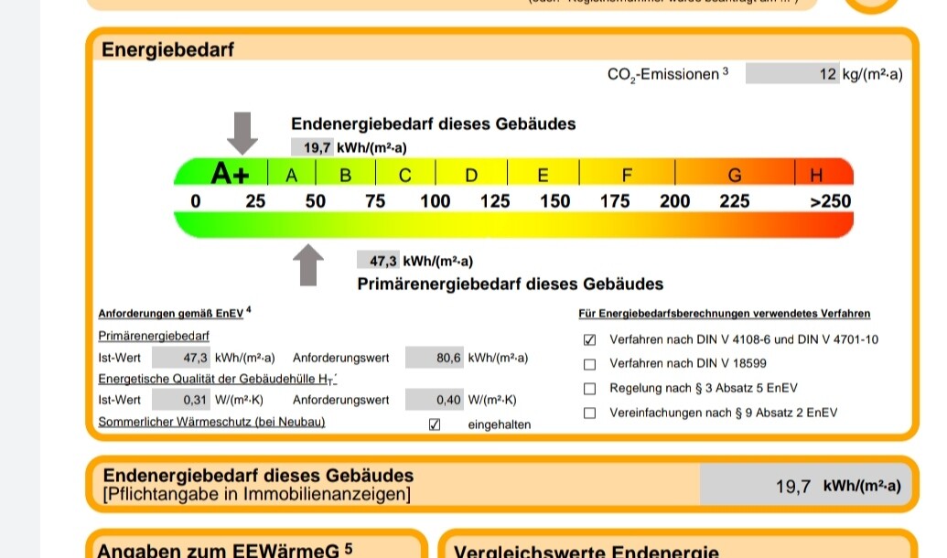

Brutal eure Werte, gerade einmal die Hälfte
Energieausweis: Farbspektrum A+ bis H, Endenergiebedarf des Gebäudes 19,7 kWh/m²a
