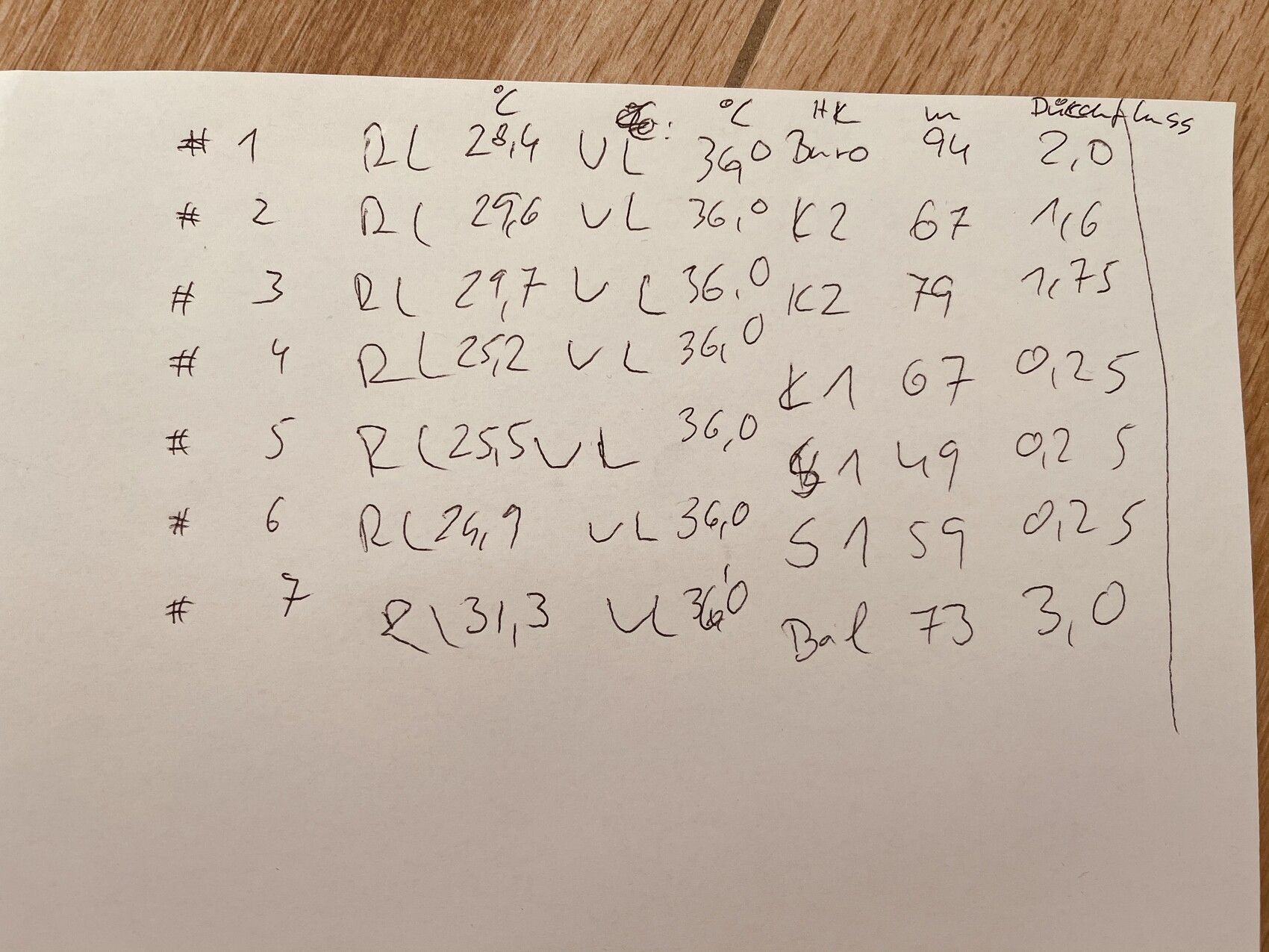

halmi schrieb:
Kannst du mal den Rücklauf messen ob der wirklich 22 Grad hat? Dann auch gleich mal die einzelnen Kreise messen um evtl. den Kurzschluss zu finden.
Ich vermute aber das der kalte Rücklauf vom jetzt zugeschalteten Keller kommt.
Hier das OG. Kann man das lesen
von links nach rechts: Rücklauf Temp, Vorlauf Temp, HK, Länge, Durchfluss
Handschriftliche Tabelle mit 7 Messzeilen auf Papier, Spalten RL/VL und Durchfluss.
mit dem Kinder IR Tthermometer direkt am jeweiligen HK gemessen.

Jetzt sind wir schon bei 36 Grad Vorlauf? Mit einer Wärmepumpe? Was macht da jetzt der Verbrauch? Müsste ja komplett aus dem Ruder laufen
Tut er ja auch.
von links nach rechts: Rücklauf Temp, Vorlauf Temp, HK, Länge, Durchfluss[ATTACH alt="16B198D0-6C75-46AE-B88D-7A1341B0DB0A.jpeg"]55861[/ATTACH]
Hmm, die Temperaturen sind schon sehr hoch und weichen auch extrem von denen der Heizung ab.
den Keller würde ich vorers wieder raus nehmen, das wird sonst locker 2-3 Tage brauchen un den komplett aufzuheizen.

Wie ist dann der Gesamtvolumebstrom zur Zeit? Wie sind die Einstellungen der Wärmepumpe. Poste mal die Daten des CSV.
