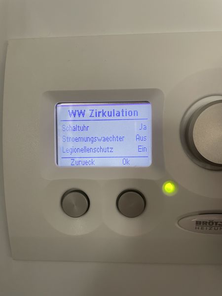

Alessandro schrieb:
wie habt ihr denn eure Warmwasser Bereitung eingestellt?
Bei mir sind es 48°C mit 8K Hysterese. 2x täglich Warmwasser Zirkulation wegen Legionellen.
Legionellenschutz habe ich deaktiviert weil es bedeuten würde dass das Warmwasser einmal täglich auf 60°C hochheizt.
Magst du diese Winzlinge so gerne oder warum schaffst du Ihnen ideale Bedingungen indem du regelmäßig das Wasser einmal durchquirlst und gleichzeitig hohe Temperaturen, die sie dann abtöten würde dann auch noch meidest?
Komfort bietet Zirkulation! Legionellen Schutz bei den geringen Temperaturen auf keinen Fall, eher ganz im Gegenteil!

Alessandro
02.11.21 10:34
ich habe bei der Warmwasser Zirkulation einen Punkt "Legionellenschutz".
Keine Ahnung was der bewirkt...
WW-Zirkulation: Display mit Optionen, grüne LED, zwei Tasten
driver55
02.11.21 10:37
Blick ins Manual könnte das Rätsel lösen…
