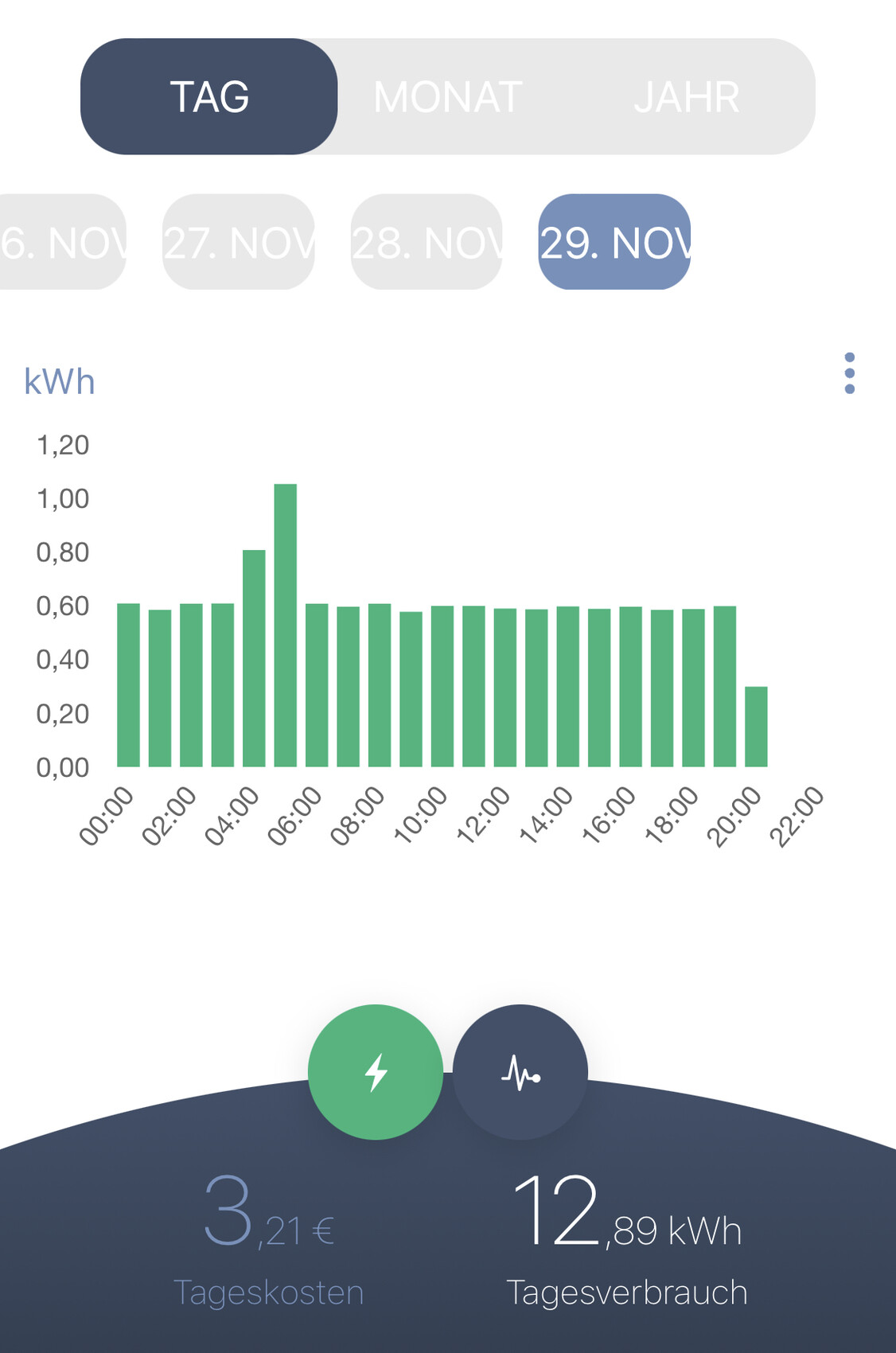

Dennis8929.11.21 20:49
Heute werden es um die 14kWh. AT aktuell 3 Grad. Verdichter läuft mit 25HZ (600W)seit 24Std durch. Findet Ihr die 600 Watt nicht auch ein wenig zu viel? Ich kriege es einfach nicht hin, das der Verdichter mit 20HZ läuft-.-
Tagesübersicht: Balkendiagramm des stündlichen KWh-Verbrauchs am 29. NOV; Kosten 3,21 €, Verbrauch 12,89 kWh
face2629.11.21 20:53
Verstehe den Ansatz nicht. Ist’s im Haus zu warm?
guckuck229.11.21 20:54
Dennis89 schrieb:
Heute werden es um die 14kWh. AT aktuell 3 Grad. Verdichter läuft mit 25HZ (600W)seit 24Std durch. Findet Ihr die 600 Watt nicht auch ein wenig zu viel? Ich kriege es einfach nicht hin, das der Verdichter mit 20HZ läuft-.-[ATTACH alt="lwwp-aktueller-verbrauch-und-daten-543176-1.jpeg"]67572[/ATTACH]
Wenn der Verdichter durch läuft und das Haus die gewünschte Temperatur hat, ist doch alles richtig. Wieso willst du weniger Leistung abrufen? Dazu müsstest du wohl die Raumtemperatur niedriger ansetzen oder auf magische Weise die Effizienz erhöhen.
