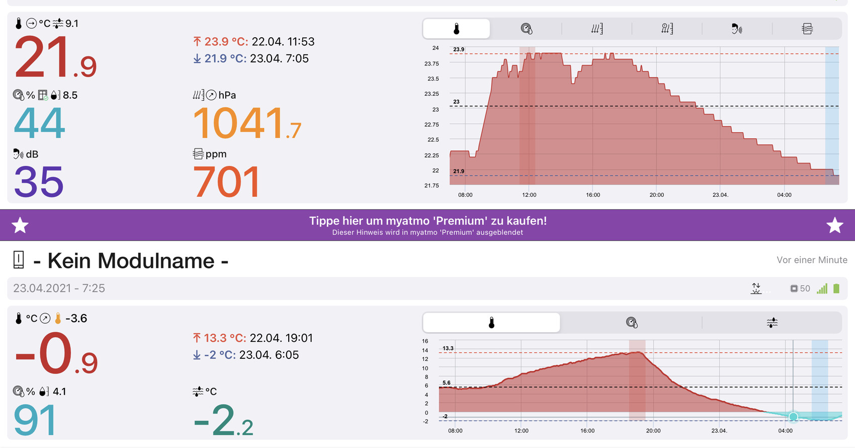

Zweite Nacht ohne Heizung. Alles gut. Keiner friert. Hier die Temperaturen ausm EG über 24h und draußen. Im EG ist es im 0,3 Grad kälter als gestern um die gleiche Uhrzeit, weil wir heute Nacht ins Minus gerutscht sind draußen.
Im OG sind es aktuell 21,3 Grad
Innenraumklima-Dashboard mit Temperatur, CO2 und Luftfeuchtigkeit in Grafiken
