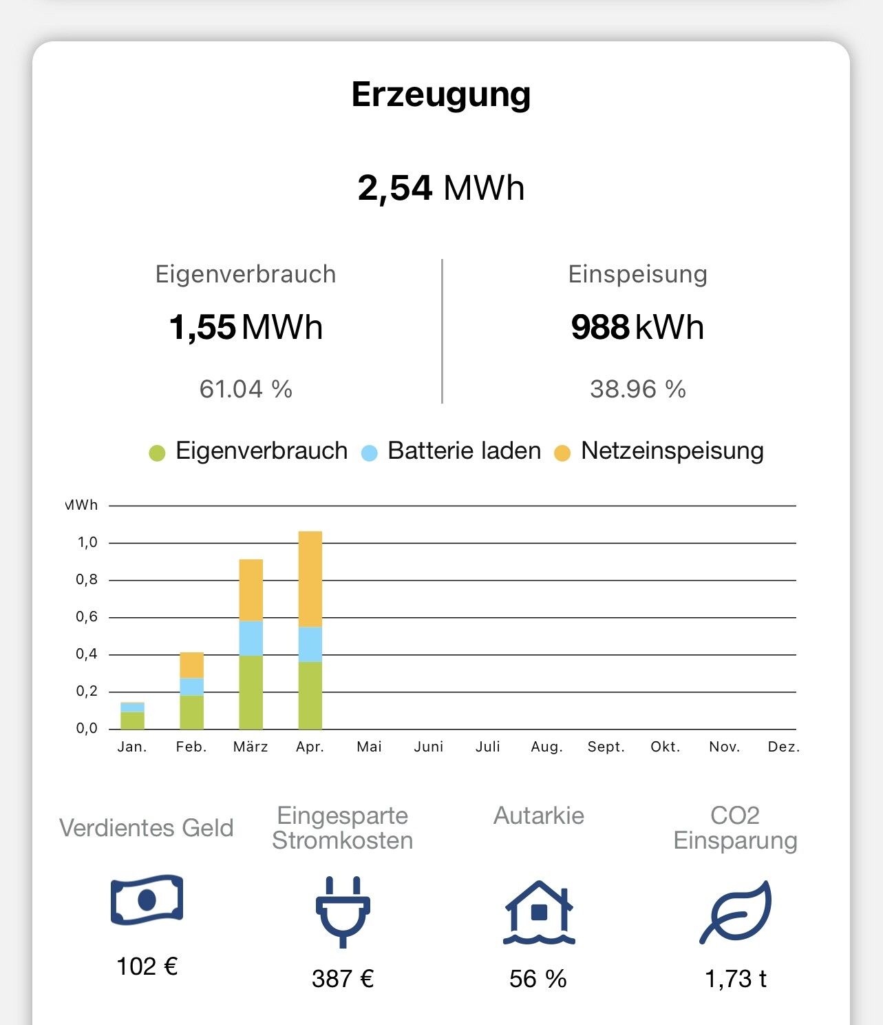

nordanney schrieb:
Nein, ist falsch.
Bei Eigenverbrauchs-Anlagen mit Überschußeinspeisung (die die meisten auf dem Dach haben dürften), macht ab ca. 7kW Modulleistung bei Südausrichtung eigentlich nur 70% weich Sinn.
Was auch sonst. Alles andere wäre auch mit Speicher selten dämlich. Ich speise jetzt schon seit Mitte Februar, trotz Speicher und E-Auto fast jeden Tag ein.
Jetzt stelle Die mal vor deine Anlage kapp ohne Grund zwischen 11-13 Uhr pro Std 3kwh pro Tag und das über 4 Monate (pi mal Daumen weil nicht jeder Tag full Power Sonnenschein ist).
Das willst Du nicht nur weil Du einmalig 300-400€ sparen willst.
Infografik: Erzeugung 2,54 MWh; Eigenverbrauch 1,55 MWh; Einspeisung 988 kWh; Monatsbalken

4lpha0ne schrieb:
Als Hobby macht es mir Spaß (und ist kaum teurer als manch andere Hobbys), hat aber auch noch den psychologischen Effekt, dass ich abends konsequent Geräte ausschalte bzw. noch Spüler und Waschmaschine noch bei Sonnenschein anwerfe. Also spare ich durch das Verhalten noch etwas oder verursache eine höhere Lebensdauer.
Da gehe ich voll mit und gehe sogar noch weiter. Ohne Smartmeter/WR/Photovoltaik wissen die meisten gar nicht was die Geräte an Strom abnehmen.
Man weiß zwar wenn man regelmäßig alles 2 Wochen in den Keller/Hauswirtschaftsraum geht das der Zähler 200-300kWh mehr drauf hat aber dass der Fön 1,7kWh zieht, die Spülmaschine bei 60 Grad für 2h 2,4kWh (obwohl ein A+++++ drauf steht) zieht, denkt man nicht.
Und wenn man sieht das die Spüli mehr zieht als die Wärmepumpe dann überlegt man sich 3x ob man Abends ohne Sonne das Teil anmacht.
