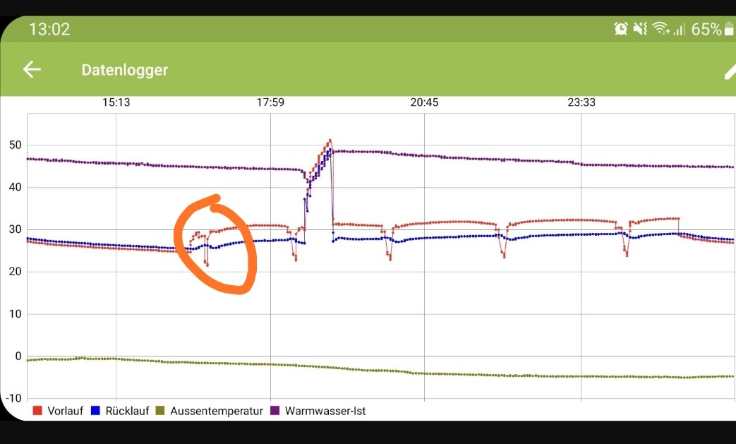

10.02.21 12:51
Kannst du Mal in einem heiztakt zoomen? So wie es aussieht hast du ein Rücklauf kick sofort nach Start des heiztakt
Bookstar
10.02.21 13:04
Klaro habs nochmal etwas anderst aufgelöst.
Datenlogger-Diagramm: Vorlauf rot, Rücklauf blau, Außentemperatur oliv, Warmwasser-Ist lila.

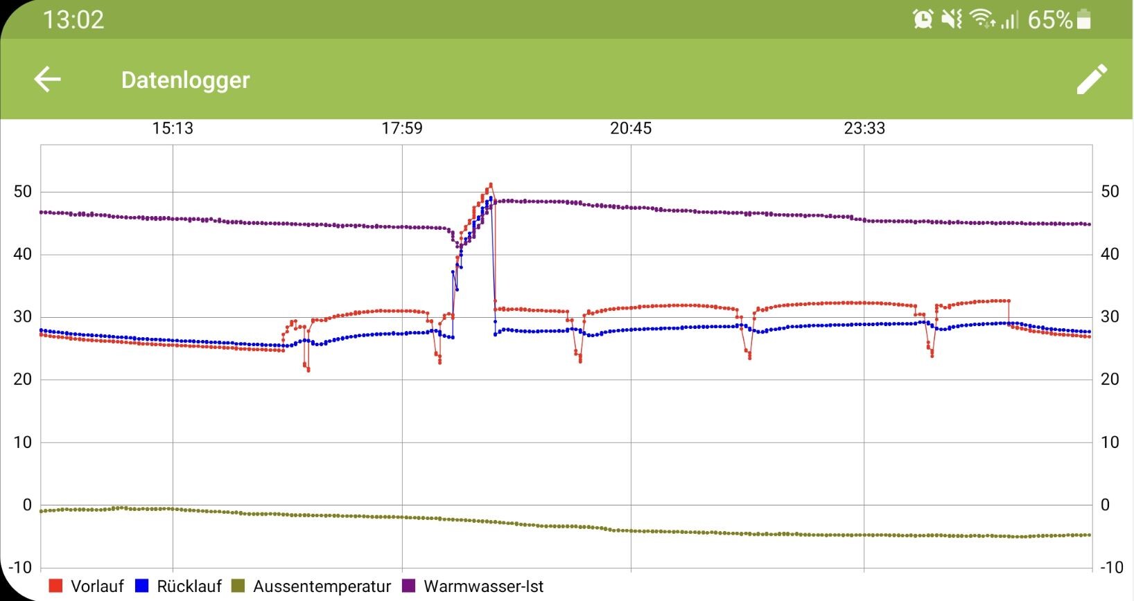

tomtom79
10.02.21 13:06
Diesen Bereich alleine so das Minuten sichtbar werden
Datenlogger-Diagramm: Vorlauf, Rücklauf, Aussentemp. und Warmwasser-Ist-Kurven

Zaba12 schrieb:
Die Pausen sind wirklich übelst kurz für so ne lange Laufzeit.
Was führt dazu, dass der Rücklauf so schnell sinkt?
Ich würde sagen die -3 Grad Außentemperatur 🙂. Aber die hast du ja auch, somit wäre das keine Erklärung.
heiztakt
