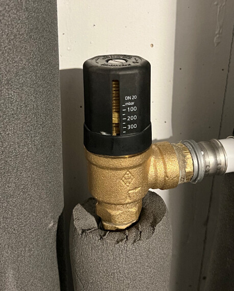

OWLer02.11.21 21:35
Messing-Druckregler mit Einstellknopf und Druckskala (DN 20) an Rohrleitung.
Ist das hier so gescholtene Überstromventil? Zumindest geht die Hydraulik von dem Vorlauf direkt in den Pufferspeicher im Rücklauf.
Stand auf 150mbar - hab es auf 250 gestellt und schon kam im OG mehr Durchfluss an. Weiter zu machen?
Deliverer02.11.21 21:44
Wenn alle (oder zumindest die meisten) Heizkreise/Heizkörper auf sind und das auch sicher bleiben: zu machen.
RotorMotor02.11.21 21:51
150mbar erscheint sehr wenig.
Die Luft-Wasser-Wärmepumpe Pumpe erzeugt doch 640mbar?!
Kann man das ganz zudrehen oder ist 300mbar das maximum?
Hast du eigentlich noch eine Zusatzpumpe bekommen?
