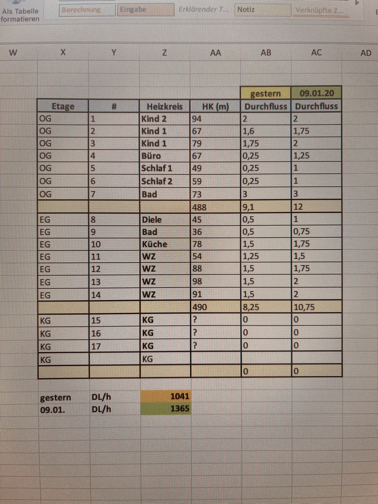

Durch das ganze zusammenschreiben der Daten habe ich vermutlich das Problem gefunden. Die Mindestleistung der Wärmepumpe liegt bei 1200l/h ,das wusste ich.
Auch wenn die Wärmepumpe die letzten 7 Tage gut lief, dieser Wert war deutlich mit 1041l/h unterschritten. Siehe Screenshot.
Hab es jetzt so eingestellt. Siehe
1. Screenshot Excel.

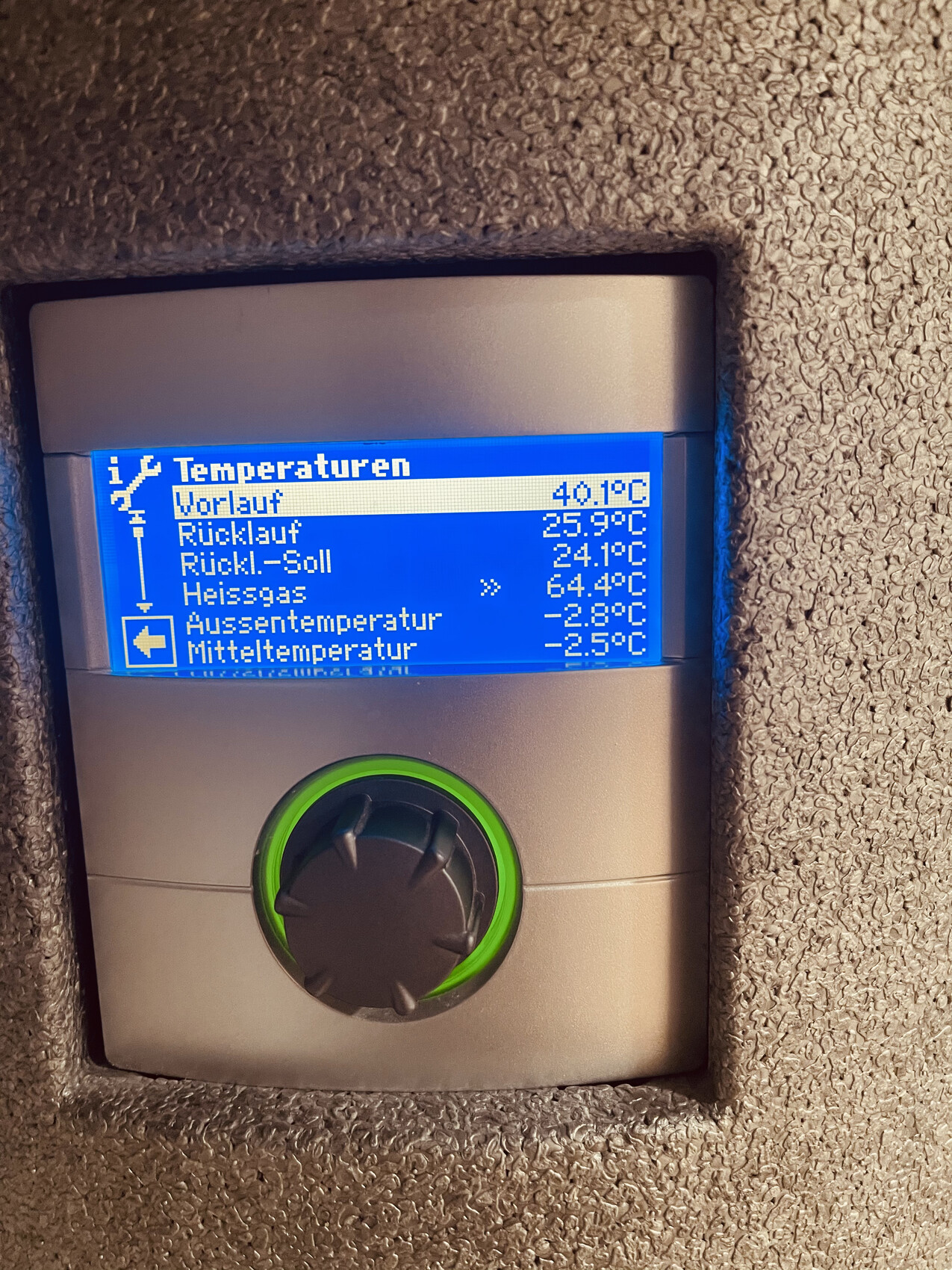

2. Screenshot war vor 30 min

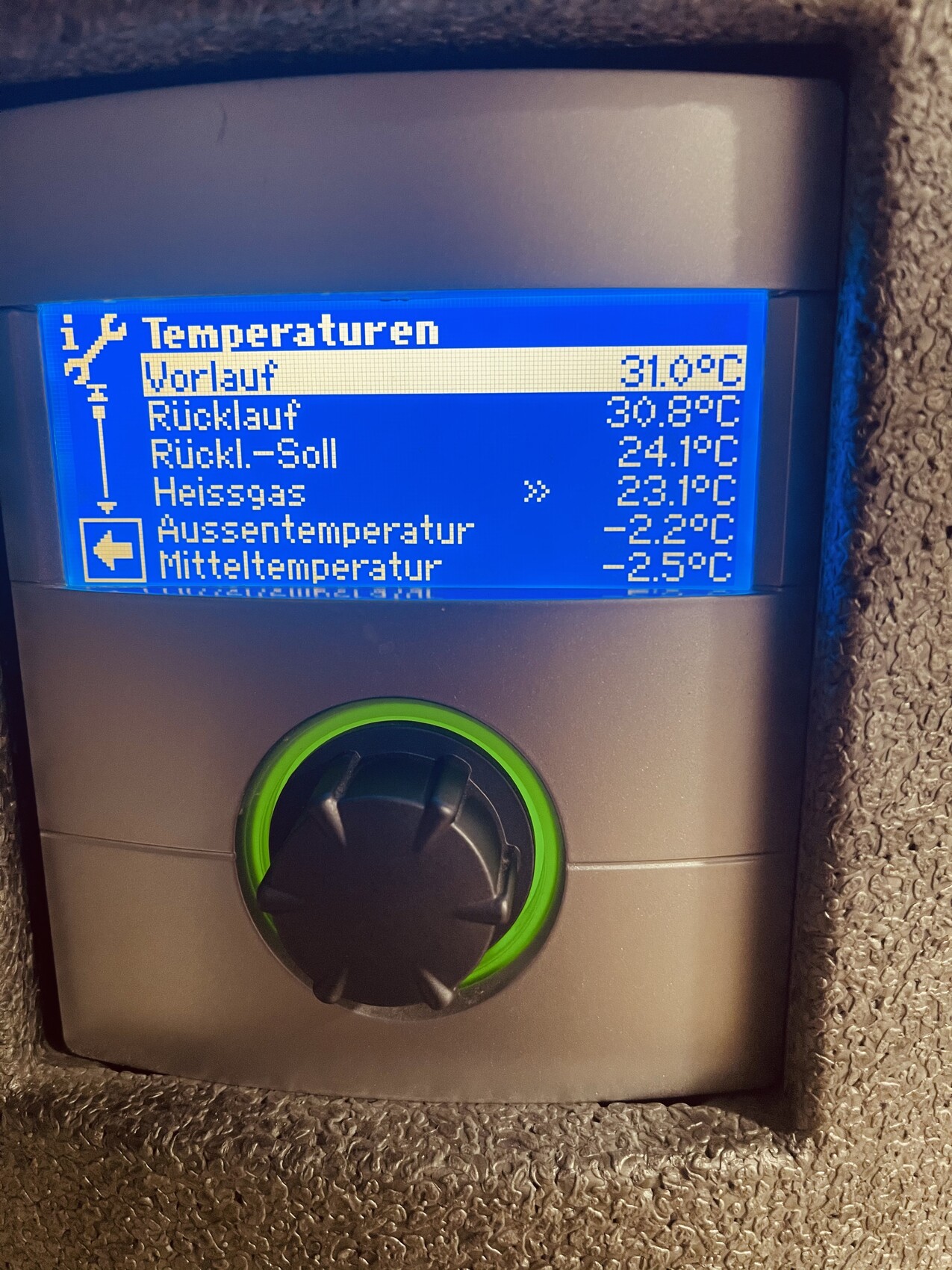

3. Screenshot war gerade nach der Einstellung der neuen Durchflüsse.
Offset Spreizung ist nun weg. Um die Temperatur in den einzelnen Räumen und die HK werde ich mich kümmern. Wenn die Wärmepumpe hoffentlich ab jetzt sauber läuft.

Der Mindestvolumenstrom wird benötigt, um die Wärme von der Wärmepumpe weg zu bekommen. Ist der Volumenstrom zu niedrig, "staut" sich die Wärme, der Vorlauf steigt, bis du eine Fehlermeldung mit Schutzabschaltung bekommst. Das hatte ich so im Stillen vermutet und nach dem Gesamtvolumenstrom gefragt.

Zwischenstand: Sieht gut aus. Seit 2:41 Std Ruhe, Rücklauf Temp sinkt langsam und konstant. Spreizung 0,2K, Rücklauf 27,8 Grad.
