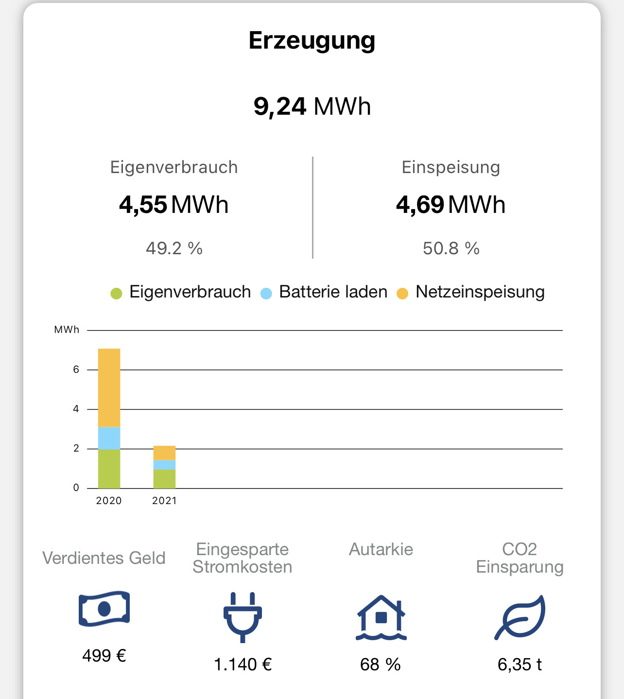

23.04.21 19:51
Bookstar schrieb:
Eine Photovoltaik trägt sich ja nicht mal mit Eigenverbrauch und Einspeisung unter 12 Jahren. Wie soll die sich denn ohne Eigenverbrauch überhaupt tragen? da bin ich gespannt!
Habe es gerade mal ausgerechnet, die Amortisation liegt über 20 Jahre. Dann ist das Teil Schrott. Kannste doch komplett knicken 🙂. Da sind aber keine Versicherungen eingerechnet oder das mal der Wechselrichter innerhalb der Zeit abschmiert. In der Praxis liegste wohler eher bei 25-30 Jahre.
Ich kann es echt nicht mehr lesen. Hör doch auf Dir die Photovoltaik schlecht zu reden.
Vor allen bei deinem Wärmepumpe Verbrauch und dem E-Auto würde sich zumindest die Photovoltaik ohne Speicher rentieren.
Sogar ich komme nach 20 Jahren inkl. Speicher ohne Strompreissteigerung einkalkuliert zu haben auf +4t€ abzgl. Versteuerung, Leistungsverlusten, Versicherungen, etc. Meine Photovoltaik hat jetzt in der 50. Woche einen Brutto Verdienst/ Ersparnis von 1639€ produziert. Das kannst Dir auf 20 Jahre hochrechnen und alles was Du willst an Unkosten abziehen. Wenn Du dann nach Abzug auf 19t€ gekommen bist, sind wir plus/minus 0
Dashboard Solarertrag 9,24 MWh; Eigenverbrauch 4,55 MWh (49,2%), Einspeisung 4,69 MWh (50,8%).

Z
Zaba12
23.04.21 20:15
Bookstar schrieb:
Hab es einfach mit Google Werten ermittelt. 7kwp kosten 10k. 8 Cent gibt's für Einspeisung. 800kwh jährlich pro kwp. Sind 450 Euro jährlicher Ertrag.
Sind also mindestens 20 Jahre. Gegenbeweis? 🙂
Steht doch bei mir. Das sind keine fiktiven Werte. Es wird mit meinen echten Angaben also der Einspeisevergütung und dem Stromanbieterpreis gerechnet.
