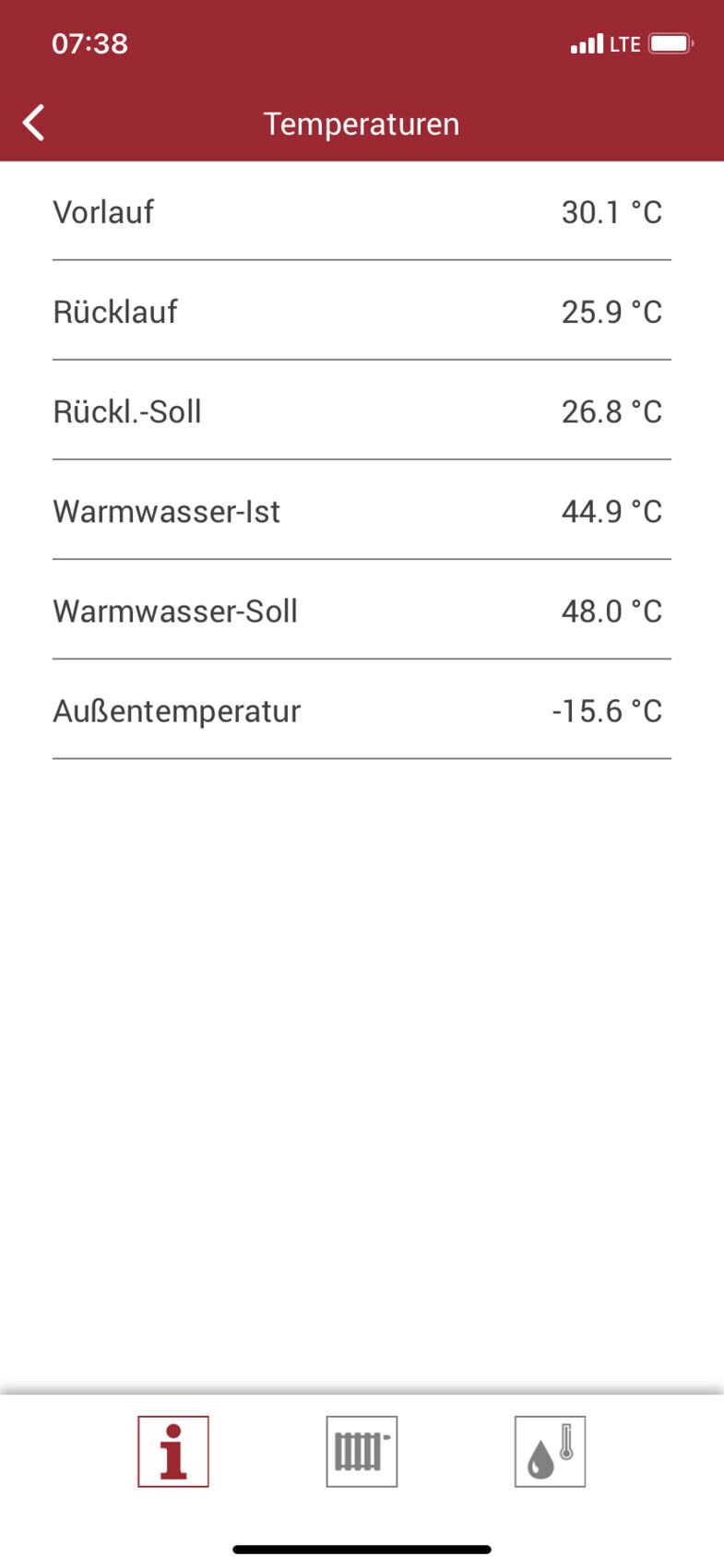

Beheizte Fläche sind 218m2. Heute Nacht war es schon richtig kalt... meinen Rücklauf lässt die Wärmepumpe ganz schön schleifen. Ist auch im Vergleich zu gestern Abend um 21:00 Uhr minimal kühler im Haus.
Temperaturwerte der Heizungs-App: Vorlauf 30.1°C, Rücklauf 25.9°C, Außentemperatur -15.6°C

Puh du hast ne Modulirende! Dann wäre es ja sinnvoll die Laufzeit zu erhöhen, erstmal die Hysterese wieder auf 2 Grad und dann die Heizkurve runter dadurch müsste sie länger laufen.
Das werde ich heute machen.
So Endergebnis nach 24h: 160 kwh Wärmemenge und 47 kwh Stromverbrauch. Jahresarbeitszahl 3,5
Positiv: Störungsfreier Betrieb, was schon mal sehr gut ist. Temperaturen im Haus um die 21 - 22 Grad, also so wie wir es haben wollen.
Jetzt müsste der Verbrauch halt noch um 20% runter, dann wärs top. Aber es scheint eher an der hohen Wärmemenge zu liegen, als an der Effizienz der Pumpe.

Die AZ sieht jetzt nicht schlecht aus für die Temperaturen, denke besser wirds nur wenn wenn du deine Wärmepumpe dazu bekommst durchzulaufen.

Ich gehe mal noch auf Hysterese 2 statt 1,5, dass bringt sicherlich etwas. Heizkurve runter möchte ich aktuell nicht, dann wird es im Bad zu kalt.
Bleibt nur rauszufinden, wo die Wärme hindiffundiert. Heute mal Lüftung eine Stufe runter schalten. Der neue hydraulische Abgleich benötigt ja auch mind. 2 Tage, bis er überhaupt Wirkung zeigt.
