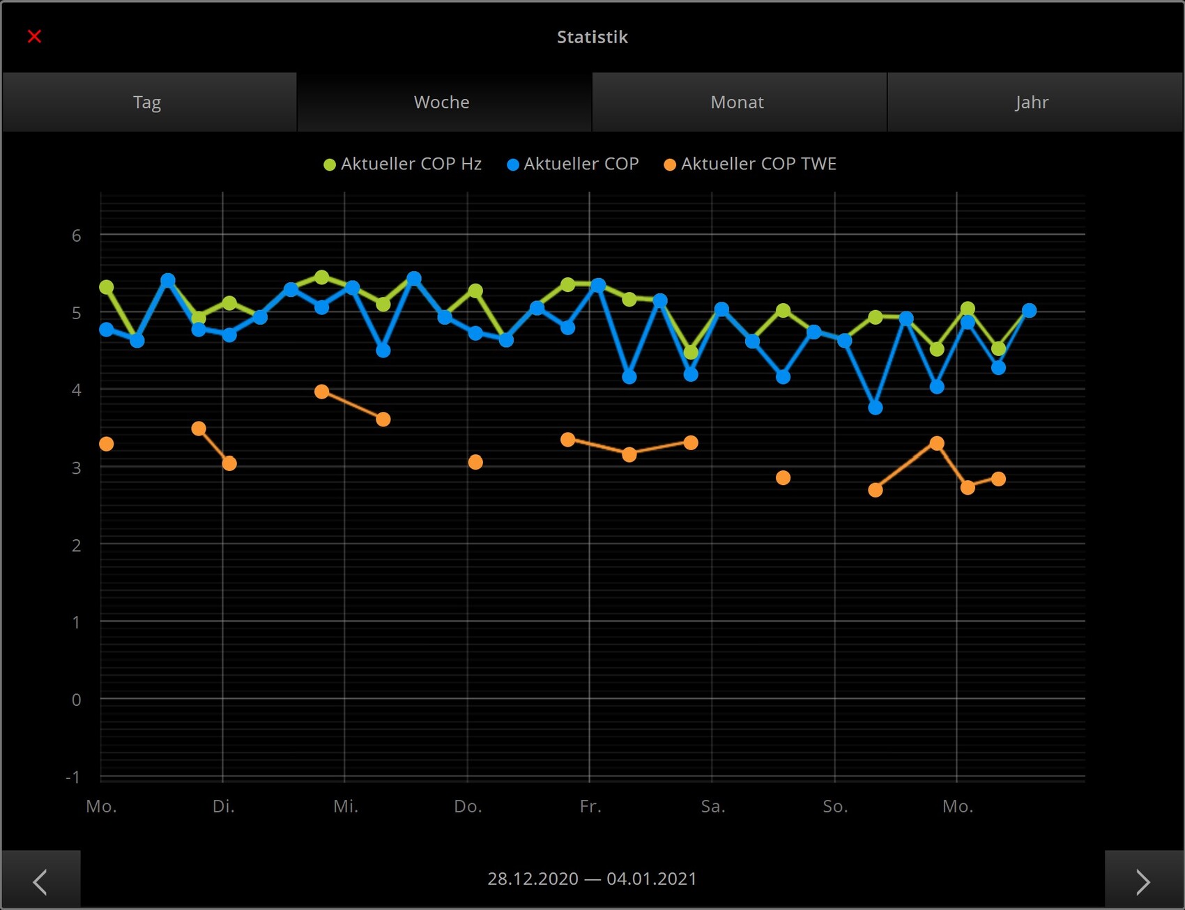

T_im_Norden schrieb:
Dann schau mal wieviel Wärme du mit 30 kw Strom produziert hast.
155kW wurden in den letzten 24h erzeugt, wobei das Heizung und Warmwasser ist. Heizung waren 32kWh und Trinkwasser 3kWh. Der Gemittelte COP ist jetzt durch die kalten Tage etwas gefallen und liegt derzeit bei 5,3. Heizung allein ist 4,9 und Trinkwasser 3,6.

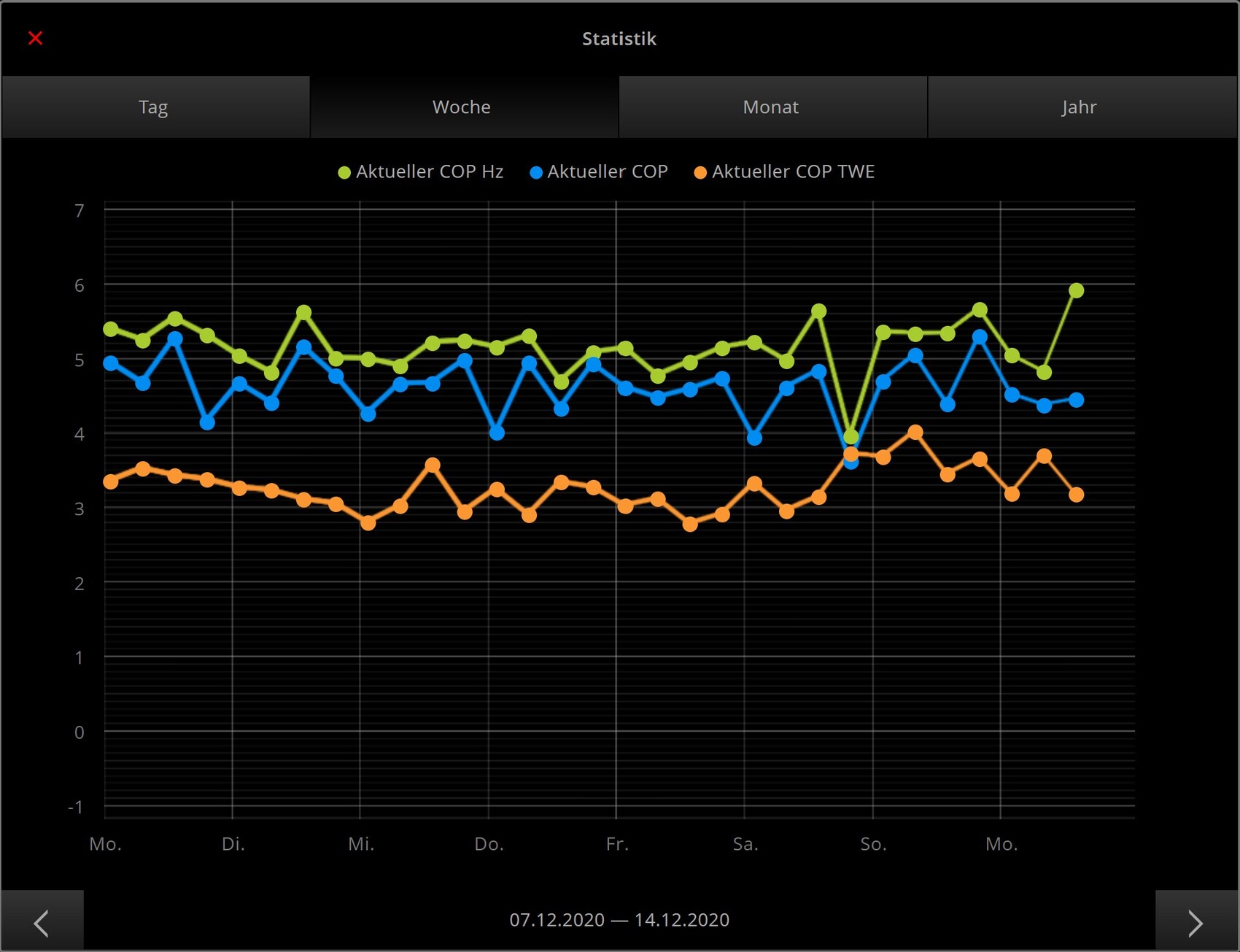

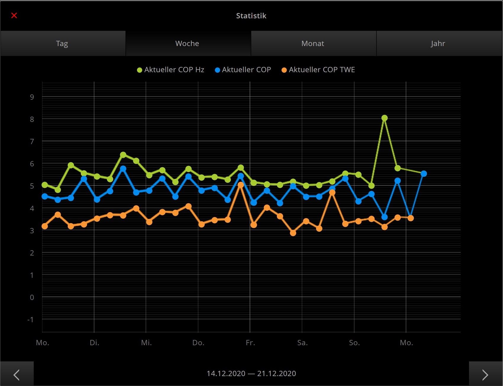

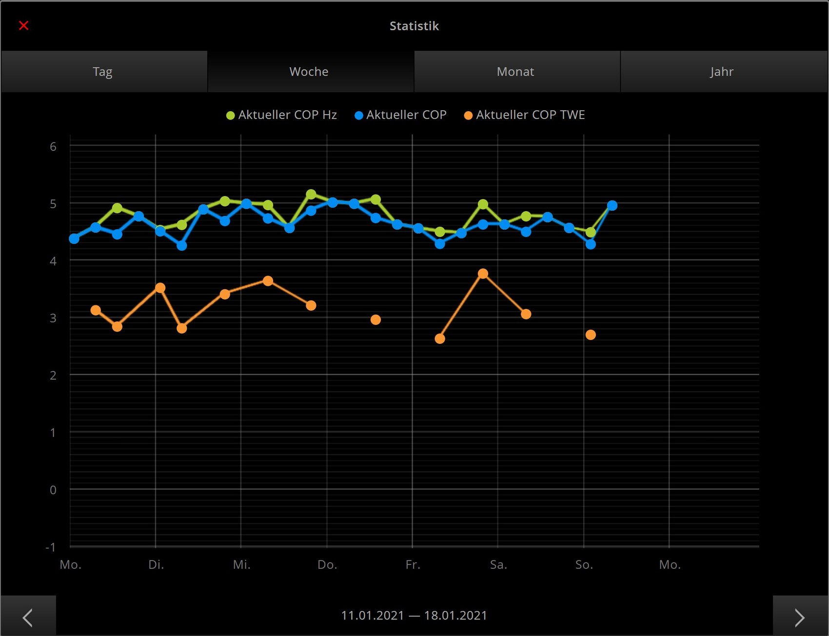

Bookstar schrieb:
Ein COP von über 5 mit einer Luft-Wasser-Wärmepumpe bei diesen Temperaturen? ich wusste nicht, dass so etwas schon am Markt existiert :O
Haben auch genug dafür gezahlt 🤨 Wir haben uns extra für den Monoblock entschieden, sind aber auch etwas positiv überrascht. Hier mal paar Screenshots der letzten Wochen. Vor allem der Dezember ist ganz gut ;-)
Wir hatten in Dezember die Zirkulation vom TWE 24/7 laufen, weshalb wir hier ca. 10kWh pro Tag verbraucht haben.
Wie kann die Gesamt-COP höher sein als die COP für Warmwasser und Heizung getrennt???
Hast du sie über externen Wärmemengenzähler und Stromzähler selbst berechnet oder gibt das die Wärmepumpe selbst aus?
Die in den Wärmepumpen eingebauten Wärmemengenzähler sind meist nicht sehr genau und geben meist eine höhere Wärmemenge an als geeichte externen Wärmemengenzähler (wenn wundert's).
Wo ist den die Gesamt-COP höher als die COP von HZ und TWE? Mich wundert es nur, dass es für TWE nicht immer Werte gibt.
Derzeit nutze ich keine externen Wärmemengenzähler. Ich hatte mal überlegt externe Zähler zu verwenden, aber allein wenn ich das Ganze mit geeichten Zählern an mein KNX System anbinden will, kostet mich das mehrere Hundert Euro. Somit könnte ich die Verbrauche aber der Photovoltaik, Batterie, Heizung und Haushalt selber erfassen. Das kann ich zwar jetzt auch schon, aber eben nicht geeicht und vom Hersteller. Ich sehe aber noch den Mehrwert nicht so sehr. Ja, mich würden genau werte interessieren. Ist mir das mehrere Hundert Euro wert?
Von welchen Schwankungen können wir da ausgehen? 1-3%? 3-5%? 5-7%?7-10%?
