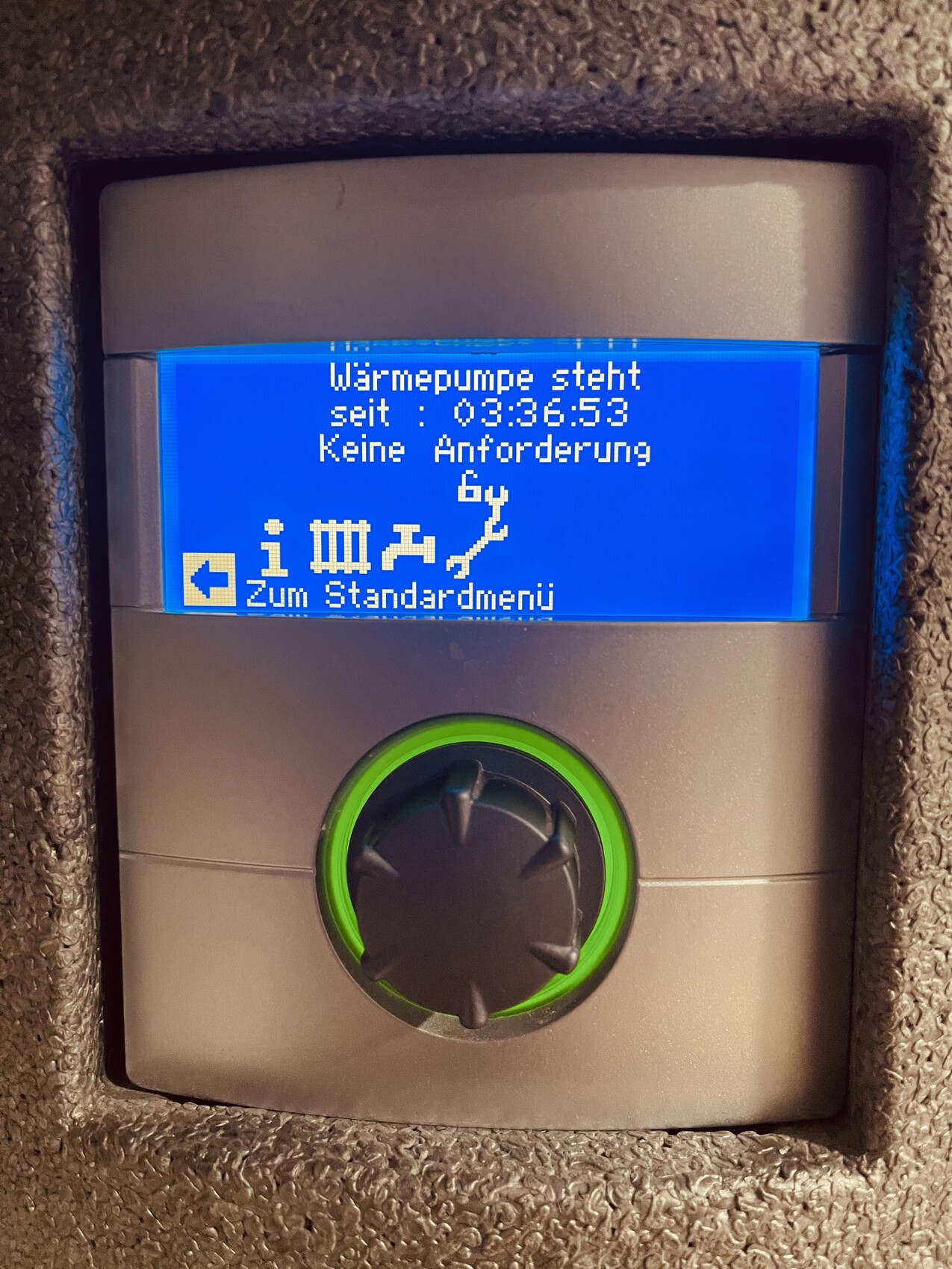

Alles wie vorgeschlagen eingestellt. Was ist mit der thermische Desinfektion. Ist die an oder aus? Soll die an?

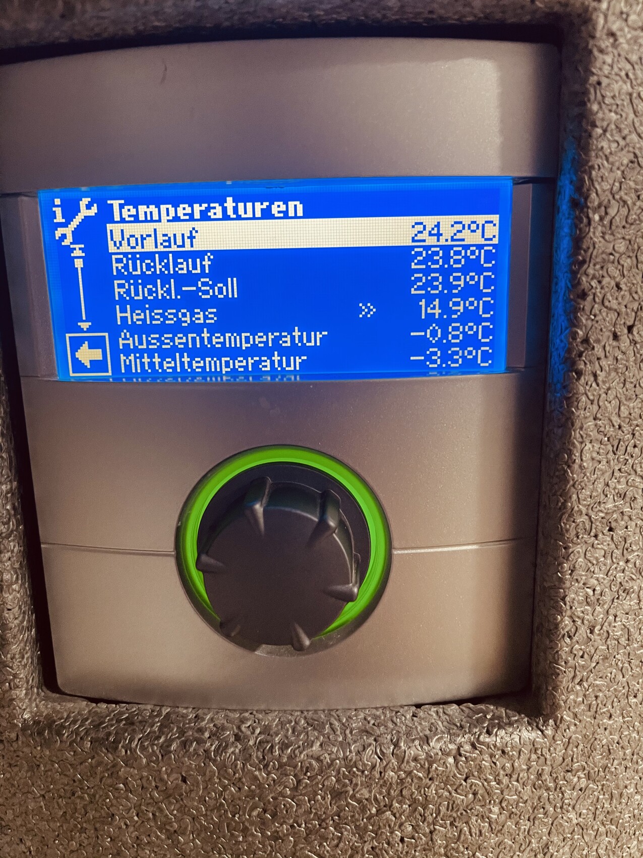

Die Spreizung im Standby irritiert mich. Nicht das es sich wieder hochschaukelt. Schauen wir mal wie es nach dem nächsten Heiztakt ist.
Wärmepumpe ruht jetzt seit fast 4 Std und wird wahrscheinlich noch weitere 2,5 Std nicht laufen.

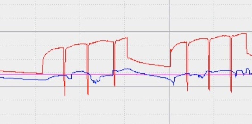

tomtom7910.01.21 14:27
Deine Rücklauf sieht komisch aus. Bei einem heiztakt startet er normal beim 2 kommt sofort ein Knick.
Dann schwankt deine Rücklauf Temperatur richtig arg bist du sicher das keine err mehr aktiv sind?
Linien-Diagramm mit roten Sprüngen, blauer Kurve und pinkfarbener Referenzlinie.

Zaba12
10.01.21 14:33
Du hast Dir die Katastrophenkurven ausgesucht von vorgestern und gestern früh. Der letzte Heiztakt ist der mit den korrigierten Durchflüssen.
Daher die Frage, ist der letzte Heiztakt auffällig oder ok?
