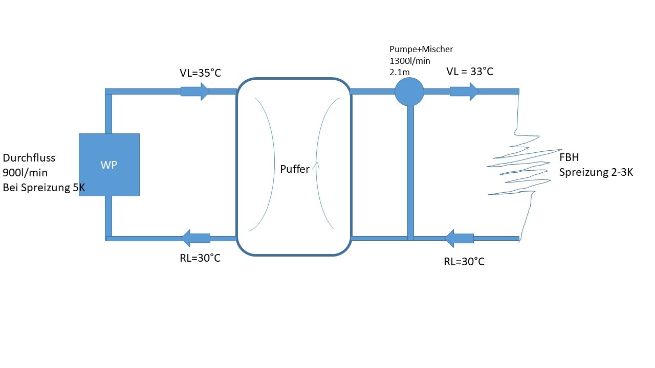

Alessandro schrieb:
ich brauche mal eure Schwarmintelligenz,
Ist eine Spreizung von 2-3K in der Fußbodenheizung erstrebenswert oder einfach zu gering?
Habt ihr vielleicht eine Idee?
Macht es Sinn den Druck in der Sekundärpumpe zu erhöhen und alle Heizkreise so einzudrosseln dass sie einen Durchfluss von 5K haben?
Du solltest die Volumenströme untereinander abgleichen und gleichen Volumenstrom in beiden Kreisen haben. Nur so kannst Du eine Verwirbelung im Puffer verhindern. Die kostet nämlich Effizienz und somit wird eine höhere Heizkurve benötigt. Allerdings kenne ich deinen Puffer nicht und kann nicht sagen, ob ein verwirbelungsfreies Durchströmen überhaupt möglich ist. Es gibt wohl Puffer, die haben am Zulauf Leitbleche verbaut,. Hast du so ein Modell, wird es mit wirbelfreiem Durchströmen schwierig. Die Spreizung ist dann erstmal sekundär interessant. Der Mischer darf dann natürlich nicht mischen.
Ich habe im Heiztakt je nach Leistung der Wärmepumpe eine Spreizung von 2-4,5K und es wird warm.
Alessandro09.02.21 12:56
ja das verstehe ich.
Wenn aber die Spreizung in der Fußbodenheizung geringer ist als die der Wärmepumpe und der Durchfluss der Sekundärpumpe starr und der Wärmepumpe modulierend, wird der Durchfluss der Wärmepumpe immer geringer sein als der durch die Fußbodenheizung.
Optimal wäre es genau anders rum: Durchfluss der Wärmepumpe ein bisschen höher (100-200l/min) als die im Fußboden.
Wenn die Sekundärpumpe auf Stufe 1 mit Konstantdruck läuft, habe ich Wärmepumpe Vorlauf = Fußbodenheizung Vorlauf ohne Verluste und eine exakte Spreizung von 5K in der Fußbodenheizung!
Die hat aber dann nur 900l/min, 1.8m und ca. 12W
Wärmepumpe speist Pufferspeicher; Pumpe mischt Vorlauf für FBH, VL ca. 33°C, RL 30°C
Kann es sein dass sich im Puffer irgendwann mal eine mittlere Temperatur einstellt wenn das ganze Wasser komplett durchgemischt ist?

oder soll ich mal die Spreizung der Wärmepumpe auch auf 3K einstellen?
Daniel-Sp09.02.21 13:16
Regelt die Wärmepumpe die Spreizung nicht selbstständig?

Bin kein Profi, hab dein SetUp noch nicht verstanden. Wie groß ist denn der Puffer? Ist das ein reiner Heizungspuffer? Also Warmwasser separat? Auf wieviel Grad heizt du denn den Puffer?
Das hatte ich dir schon im anderen Thread gesagt. Bei einer modulierenden Wärmepumpe ist diese Mischer/Puffer Konstrukt echt blöd aus eben diesen Grund des modulierendem Volumenstrom im Primär Kreislauf und festen Volumenstrom im Sekundärkreislauf.
