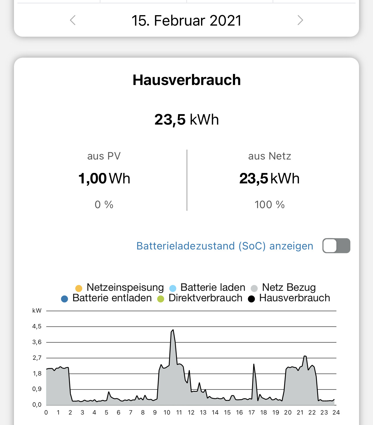

Gestern mit 3 Heiztakten ein Gesamthausverbrauch von 23,5kWh.
1. Heiztakt -6,2 Grad
2. Heiztakt -2,6 Grad
3. Heiztakt -1,5 Grad
Kälteste mittlere AT im Heizbetrieb waren -11,9 Grad am 14.02.
Die ab -12 Grad der Heizstabaktivierung haben sich bewährt. 🙂
Hausverbrauch: Gesamt 23,5 kWh; PV 1,0 kWh, Netz 23,5 kWh; Diagramm

der Stromverbrauch von @Zaba12 ist schon wirklich richtig gut.
das haben wir zum Teil nur als Haushaltsstrom mit zwei Mal Homeoffice, beide Kinder daheim, etc.
