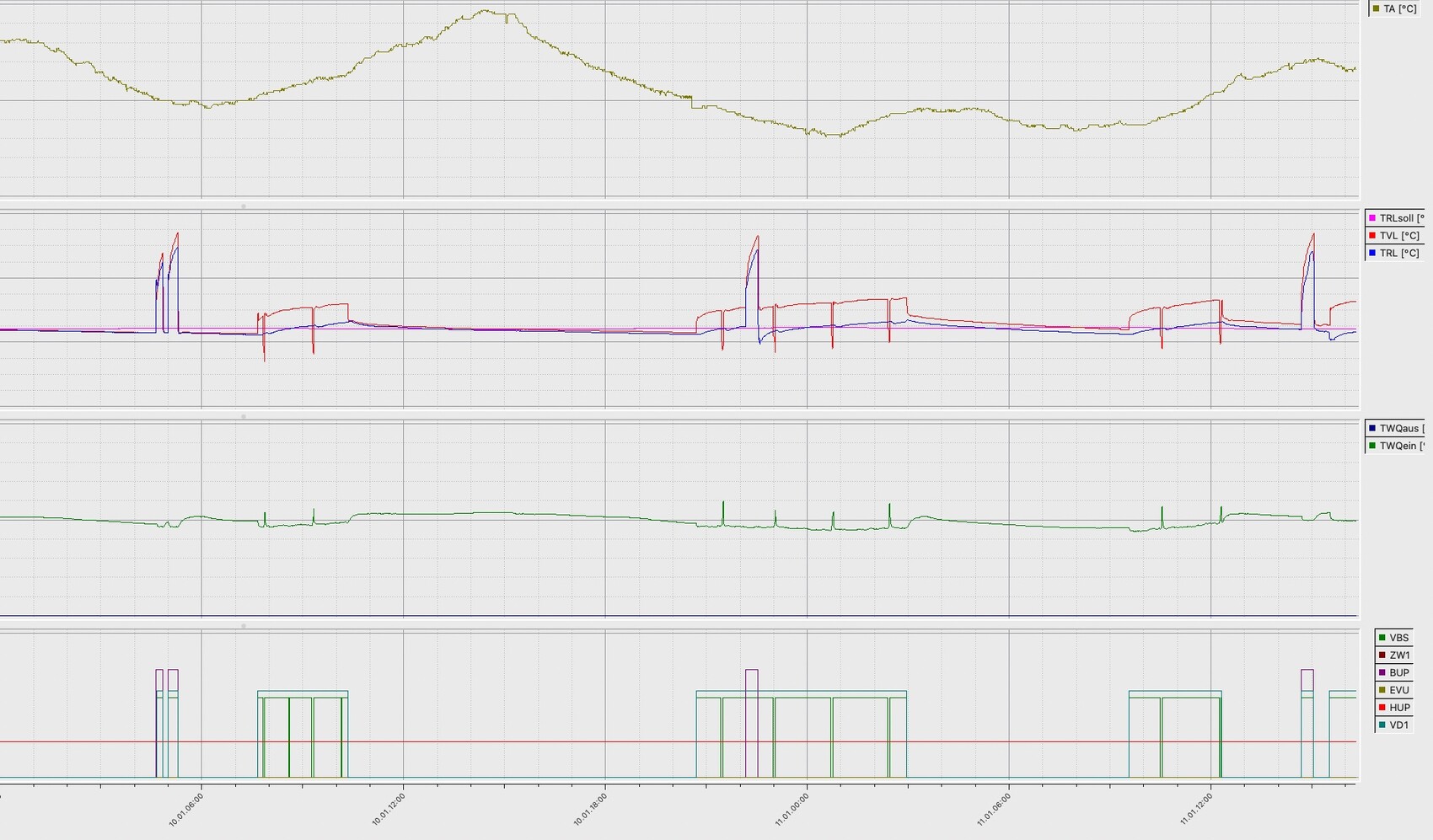

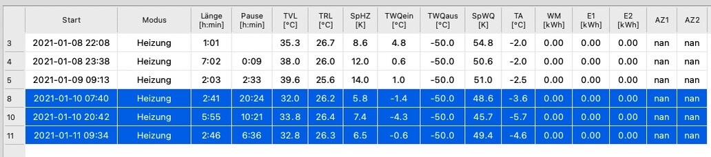

Die Spreizung im Standby geht wieder auseinander. Die 3 markierten Zeilen im Screenshot sind die letzten 3 "ganzen" Heiztakte in der Grafik. Der angefangen Heiztakt läuft gerade und der Rücklauf stand bei 23 Grad und der Vorlauf bei 32,8 Grad.
Dh. die Spreizung steigt wieder und schaukelt sich auf, oder?
Ich habe die Pumpenoptimierung wieder auf nein gesetzt und auf 180min gestellt. Vielleicht mag mein Wärmepumpe die Einstellung nicht.
Wenn die Spreizung dann nicht besser wird, dann habe ich keinen blassen Schimmer, den der Durchlauf liegt aktuell bei 1440l/h und sollte eigentlich passen oder?
Mehrteiliges Diagramm mit Temperaturkurven, Soll-/Ist-Werten und Ereignis-Balken über Zeit.
Tabelle mit Heizungsdaten: Startzeiten, Modus, Laufzeit, Pause, Temperaturen und Energiewerte.

ja, dann mal ohne Pumpenoptimierung ausprobieren

Ich habe quasi alles zum Zeitpunkt zurückgestellt als ich im Standby Modus die 0,2 Grad Spreizung hatte. Sprich,
- Durchflüsse gesamt zurück auf 1380l/h
- Effizienzpumpe nom und min wieder auf 10.00v
- Pumoenoptimierung auf nein und 180min.
Schauen wir mal, eins ist klar, wenn die Spreizung im Standby schon Mist ist dann im Heizbetrieb auch
