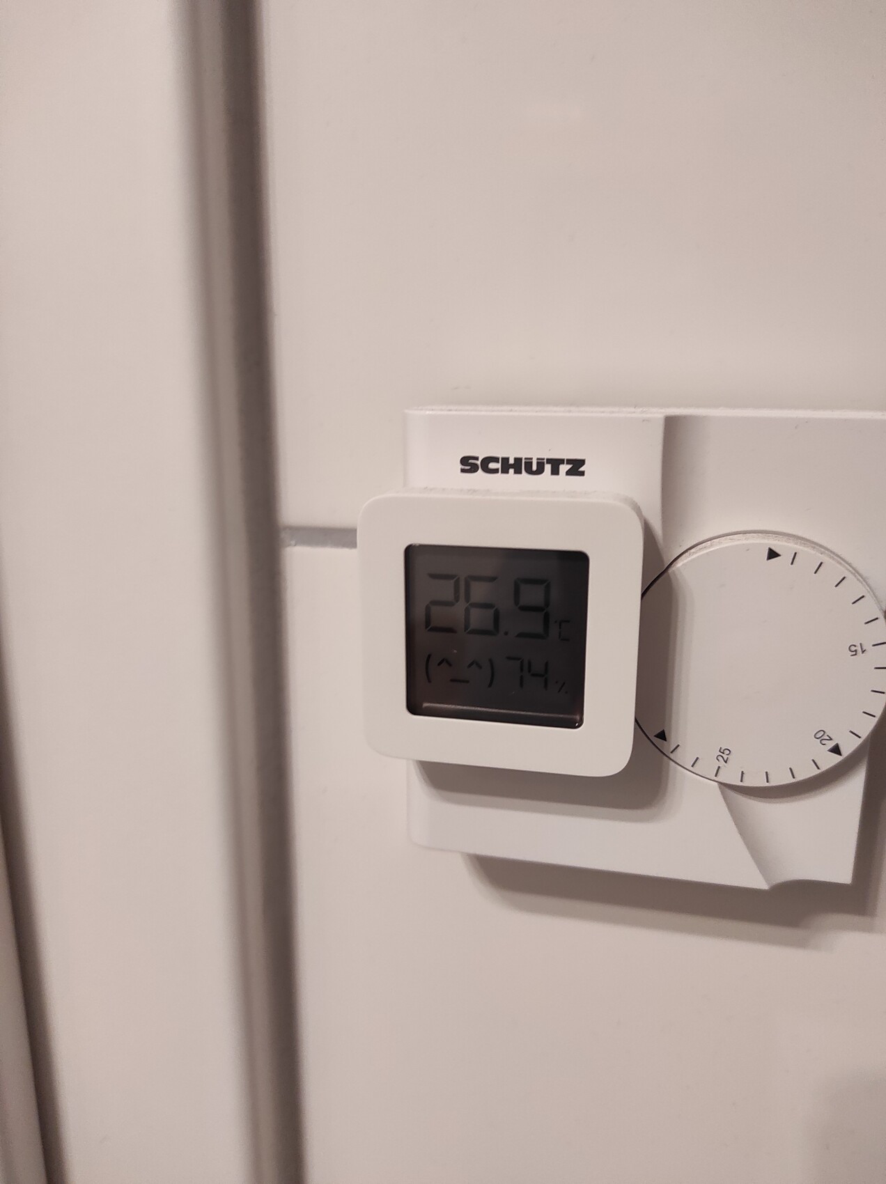

Für diese Temperatur lieben mich meine Frauen :-)
Schütz Thermostat mit digitaler Anzeige 26,9 °C und Drehknopf an Wandmontage.
