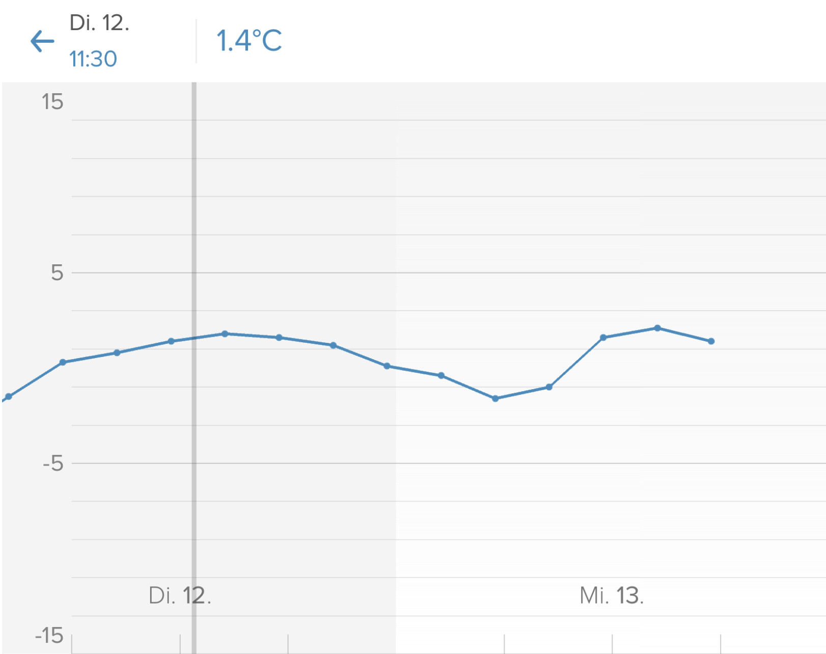

Nä Quatsch, ich fahre das Teil gerade mit 25/20,5/0 und 2K Hysterese. Haus ist wie bei Dir auch Kfw55 mit Keller. Man muss sich aber wie gesagt nix vor machen, die Wärmepumpe kann jederzeit in die andere Richtung laufen. Siehe Postings vom Wochenende.
Die AT gestern lag um 11:30 Uhr bei 1,4 Grad laut Netatmo.
Liniendiagramm mit blauer Kurve von Di.12 bis Mi.13, aktueller Wert 1.4°C.

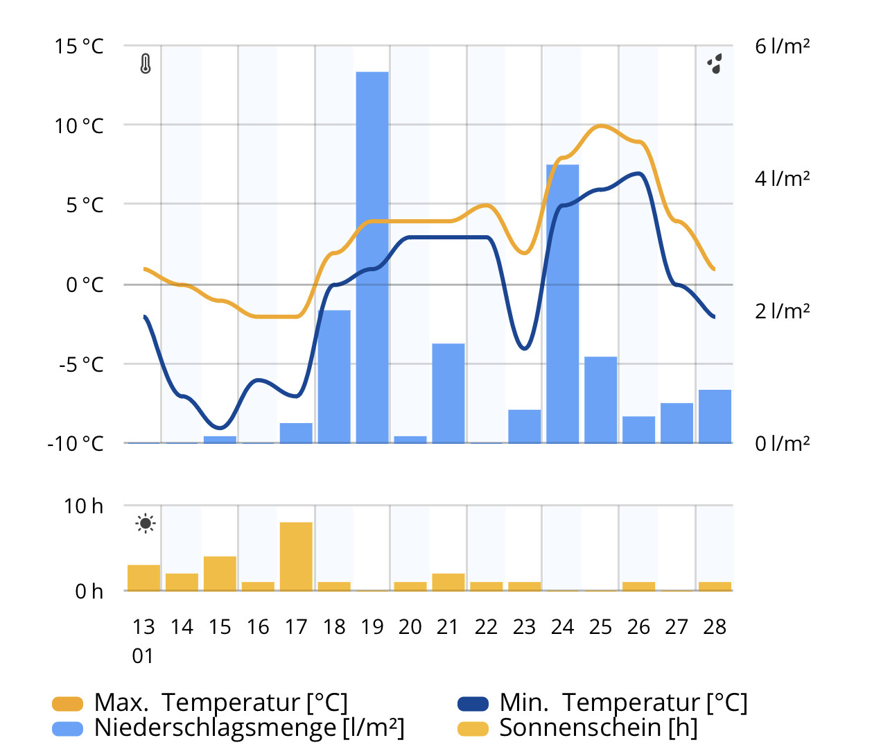

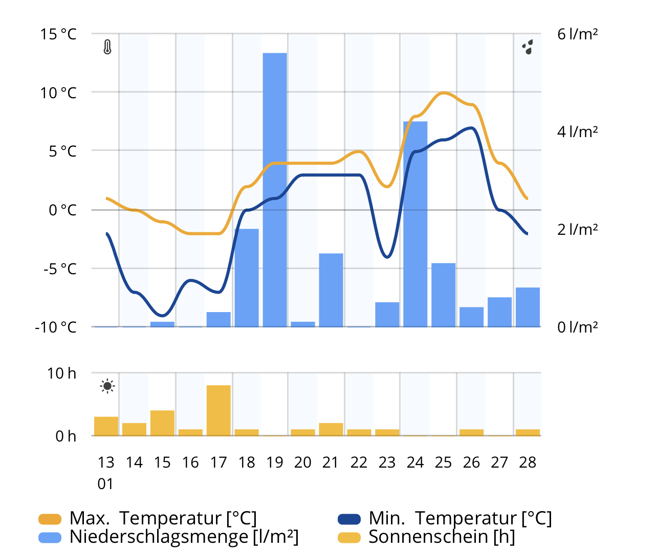

13.01.21 17:19
Das sah heute morgen noch ganz anders aus wie jetzt.
Klimadiagramm mit Max-Temperatur, Min-Temperatur, Niederschlag und Sonnenschein über Tage 13–28
