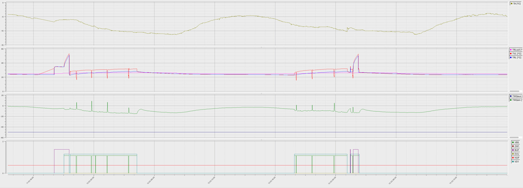

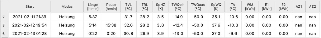

Schau dir mal mein Posting gestern von 19:53uhr an. Warum soll die Wärmepumpe bei den Temperaturen da angehen. Oben sind es gerade beim Großen 22,4 Grad und beim Kleinen 21,6 Grad. Wie gesagt die Wärmepumpe ist seit 1:30 Uhr aus. Versuch mal lieber nicht zu verschatten. So sahen die letzten 50h aus.
Vier Diagramme zeigen Temperatur- und Messwerte über Zeit; oberes TA-Plot in Gelb.
Tabelle mit Heizungsdaten: Start, Modus Heizung, Laufzeit, Pausen, Temperaturen und Frequenzen.

Wir verschatten nicht. Aber wie du siehst hast du im Estrich 28 Grad. Auch bei 25 Grad Innentemp muss eigentlich geheizt werden, weil die Estrich Soll aufgrund der niedrigen AT so hoch ist. Die Raumtemp steuert nicht deinen Heizbedarf. Und Sonne hat man wie gesagt nur auf der Südseite längere Zeit...
Ich glaube dir ja, nur die anderen hier liegen auch deutlich höher beim Wärmebedarf mindestens das Doppelte, ich sogar fast das dreifache!!!
Wo soll es denn herkommen bei dir bzw. wie krass müsste das Haus isoliert sein um bei -10 Grad unter 50kwh Wärmebedarf zu haben bei der Größe mit Keller? Das ist doch zu schön um wahr zu sein.

Mehr als meine Wärmepumpe und Temperaturdaten kann ich Dir ja nicht zeigen.
Das Experiment muss Du diesen Winter ja nicht mehr machen, aber was machst Du im Keller das Du diesen 24/7 beheizt? Lohnt sich das für Dich? Bist Du da gerade im HO? Klar beheize ich meinen Keller mit aber halt nur passiv. Vielleicht und das ist für mich tatsächlich wahrscheinlicher, ist dass die teuer produzierten 100kWh Wärme teilweise ins Erdreich gehen.
