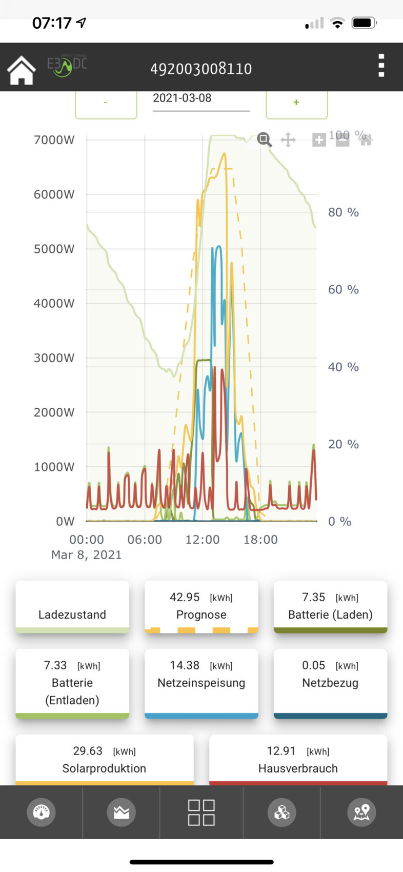

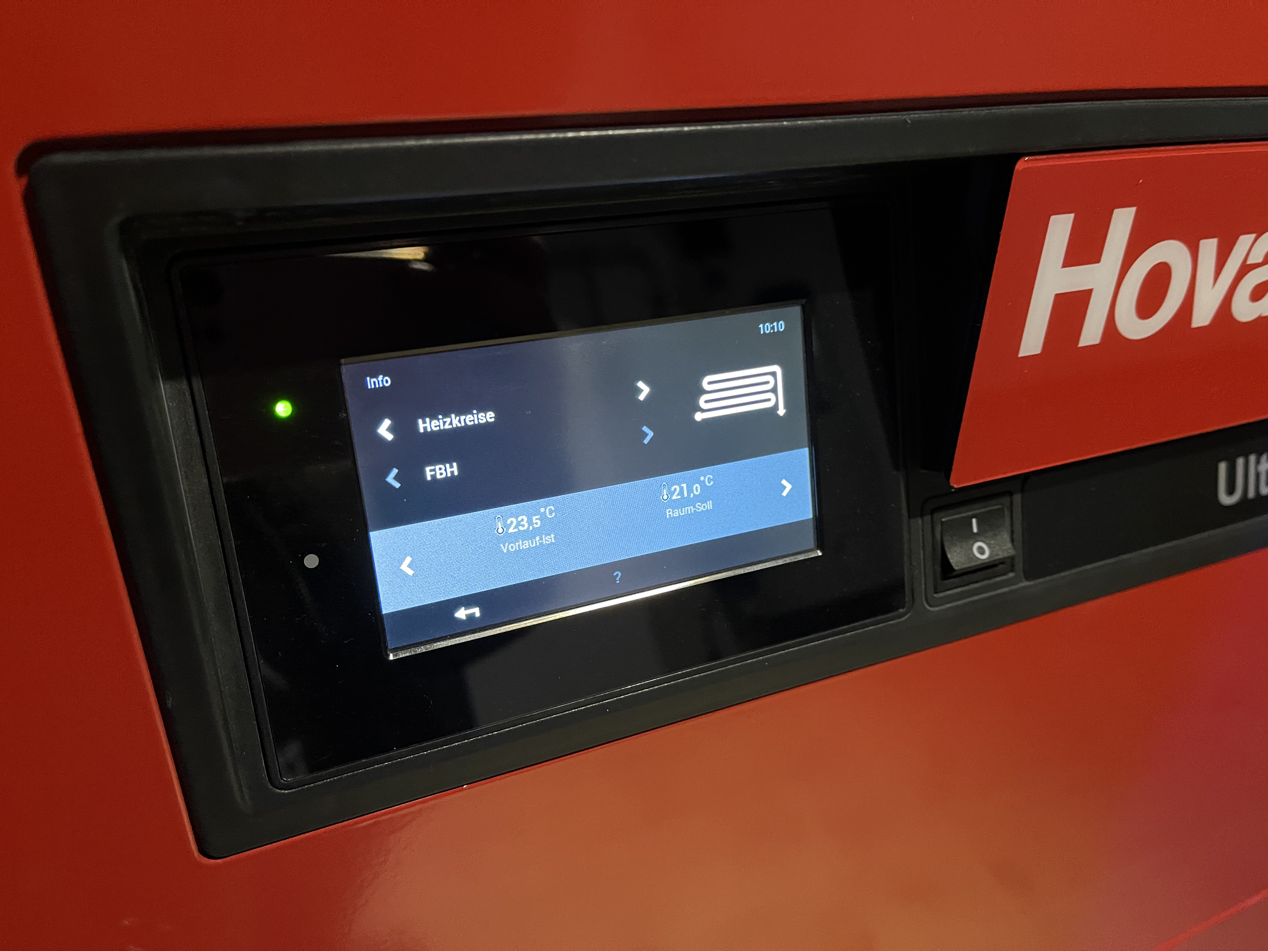

Chase1543 schrieb:
Es ist ein KFW40+ Massivbau.
Was soll ich sagen. Hab mich selber mal reingelesen und sehr viel rumprobiert. Am Anfang war ein Vorlauf von 31 Grad drin. Das hat jede Menge Strom gezogen. Jetzt erreiche ich auch die Wunschtemperatur, bis auf die zwei Räume. Aber da probier ich den vorherigen Tipp mal aus.
Die beheizte Fläche ist ca. 360qm und in allen Räumen ist 21 Grad eingestellt.
Muss aber zum Stromverbrauch fairerweise sagen dass kein Warmwasser gelaufen ist!
Leider weiss ich nicht wie ich eine Datei erstelle. Hab jetzt mal Fotos:
Ich bin positiv überrascht. Wie ist der Aufbau der Außenhülle? Kfw 40+ mit Keller ist jetzt aber nicht monolithisch oder?

@Chase1543 wie lange läuft es jetzt schon mit dieser niedrigen Vorlauftemperatur?
Welche Temperatur haben die zwei kalten Räume?

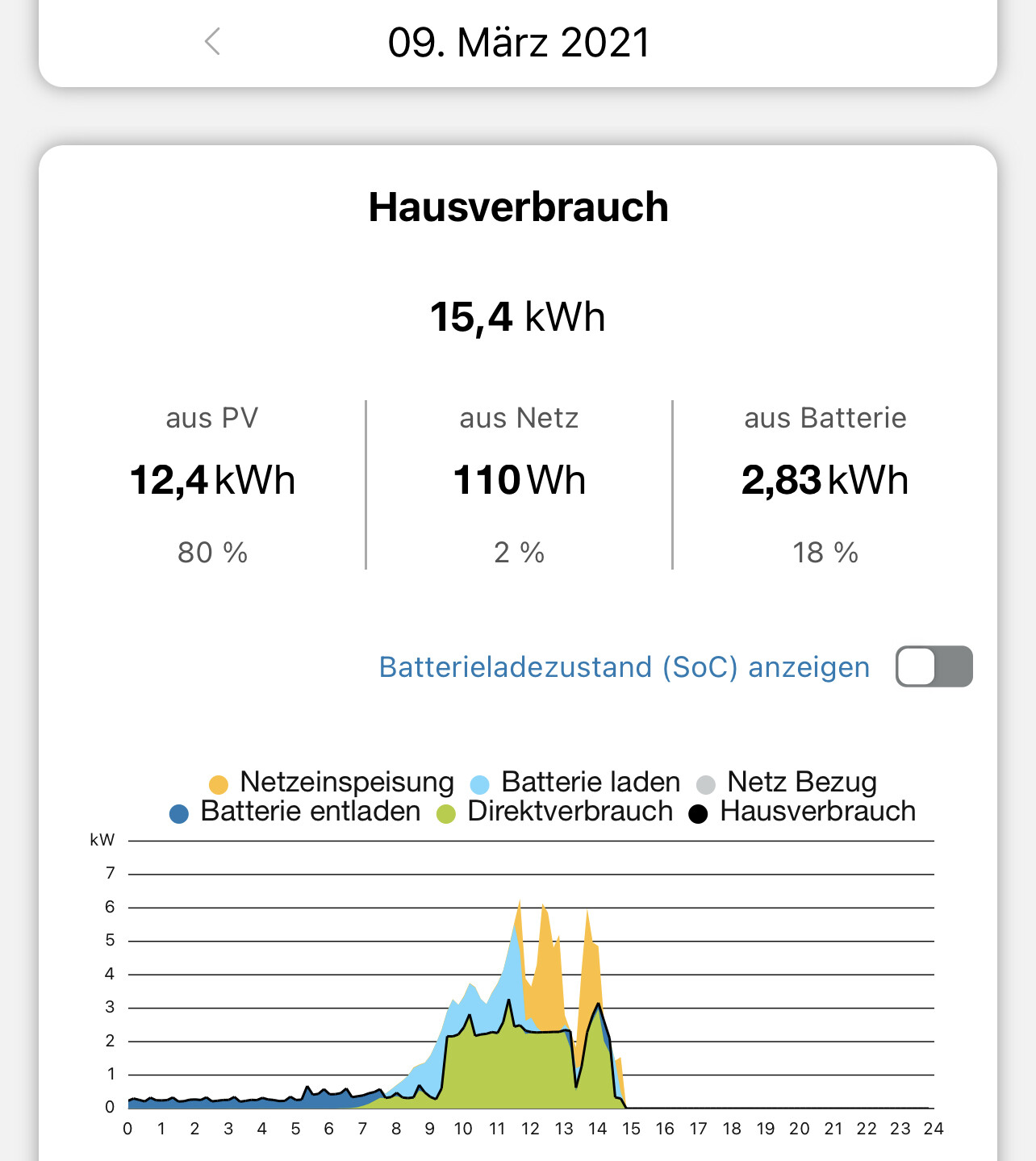

Also die 4K Hysterese ist was die Effizienz angeht echt nicht das gelben vom Ei. Hausverbrauch 15,4kWh gefühlt davon 10kWh Heizung und Warmwasser.
Hausverbrauch: 15,4 kWh Gesamt; PV 12,4 kWh, Netz 110 Wh, Batterie 2,83 kWh; Diagramm 0-24 h.

Zaba12 schrieb:
Hab das schon öfters gelesen, jedoch verstehe ich die Aussage nicht. Ich kann nur das eine oder andere bekommen oder verlieren. Ich kann nichts verlieren, weil ich es durch den Eigenverbrauch nicht bekommen kann und umgekehrt auch. Alles was ich einspeisen kann ich nicht selbst verbrauchen, damit verliere ich auch keine „Gratis-kWhs“
es gibt keine Gratis-kWh. Hast du schon mal ausgerechnet was dich 1kWh aus deinem Speicher kostet? Deine Erneuerbare-Energien-Gesetz-Vergütung hast du bei jeder produzierten kWh schon mal sicher, die kann dir niemand nehmen.
bzgl. der 4k Hysterese wäre es bei uns entweder Allerwertesten kalt oder vollkommen überhitzt. Bei allem über 2K wird auch der Komfort schon massiv leiden in einem Neubau.
Ich würde hier einen Mix aus Sparsamkeit, vernünftigem Anlagenbetrieb und Komfort wählen. Komfort steht bei uns an erster Stelle.
