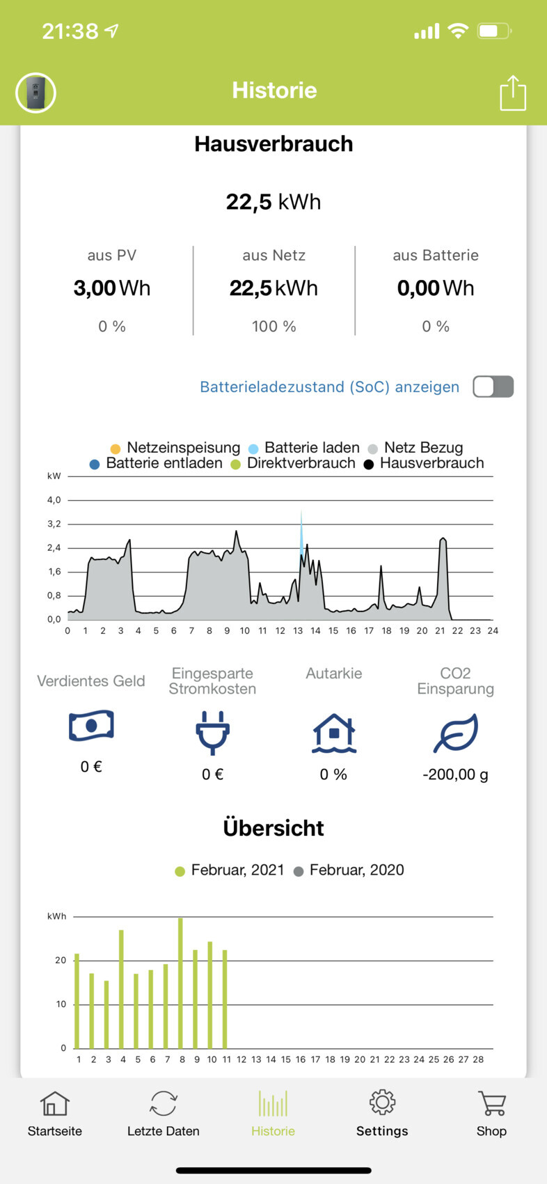

Hab ich schon, vorhin gemacht. Deswegen stehen auch auf dem Screenshot nur ein paar Minuten drauf.
@Bookstar das passt noch oben sind es 20,2 Grad unten 22,8 Grad. Die hätte vorhin regulär anlaufen sollen.

Heizbetrieb ist angelaufen. Damit steht auch für heute der Gesamthausverbrauch fest. Gestern waren es 24,4 kWh und heute werden es 29 kWh sein.
Historie-App: Gesamtverbrauch 22,5 kWh aus PV, Netz und Batterie mit Graphen.
