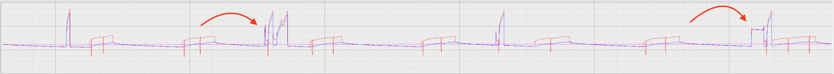

Das meinte Ich vorhin übrigens mit dem komischen Warmwasser Verhalten. Bei den niedrigen AT. Die Warmwasser Aufbereitung sieht normalerweise so aus wie ganz links
Diagramm mit roter und violetter Linie auf Gitternetz; zwei Abschnitte mit Spitzen.

jetzt hat man hier leider keine Zeitachse. Aber alleine das Verhältnis von Laufzeit Wärmepumpe und Stillstandszeit ist sehr beeindruckend. Faktisch geht so gut wie keine Wärme aus dem Haus. Bei mir läuft die Wärmepumpe bei -5 Grad eigentlich fast durchgängig. Manchmal steht sie 3 Stunden, aber dann fällt der Rücklauf um 3 Grad und sie startet wieder...

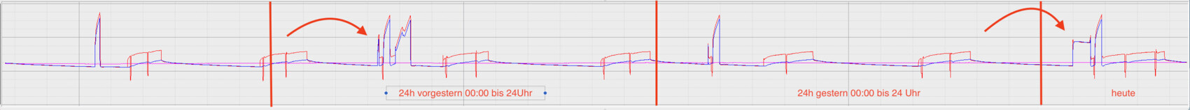

Ich glaub jetzt kann man es besser einordnen auch die Aussage warum gestern 22,5kwh purer Zufall waren und es heute mehr wird
Zeitverlauf-Diagramm mit roten Spitzen über drei Abschnitten: vorgestern, gestern, heute.
