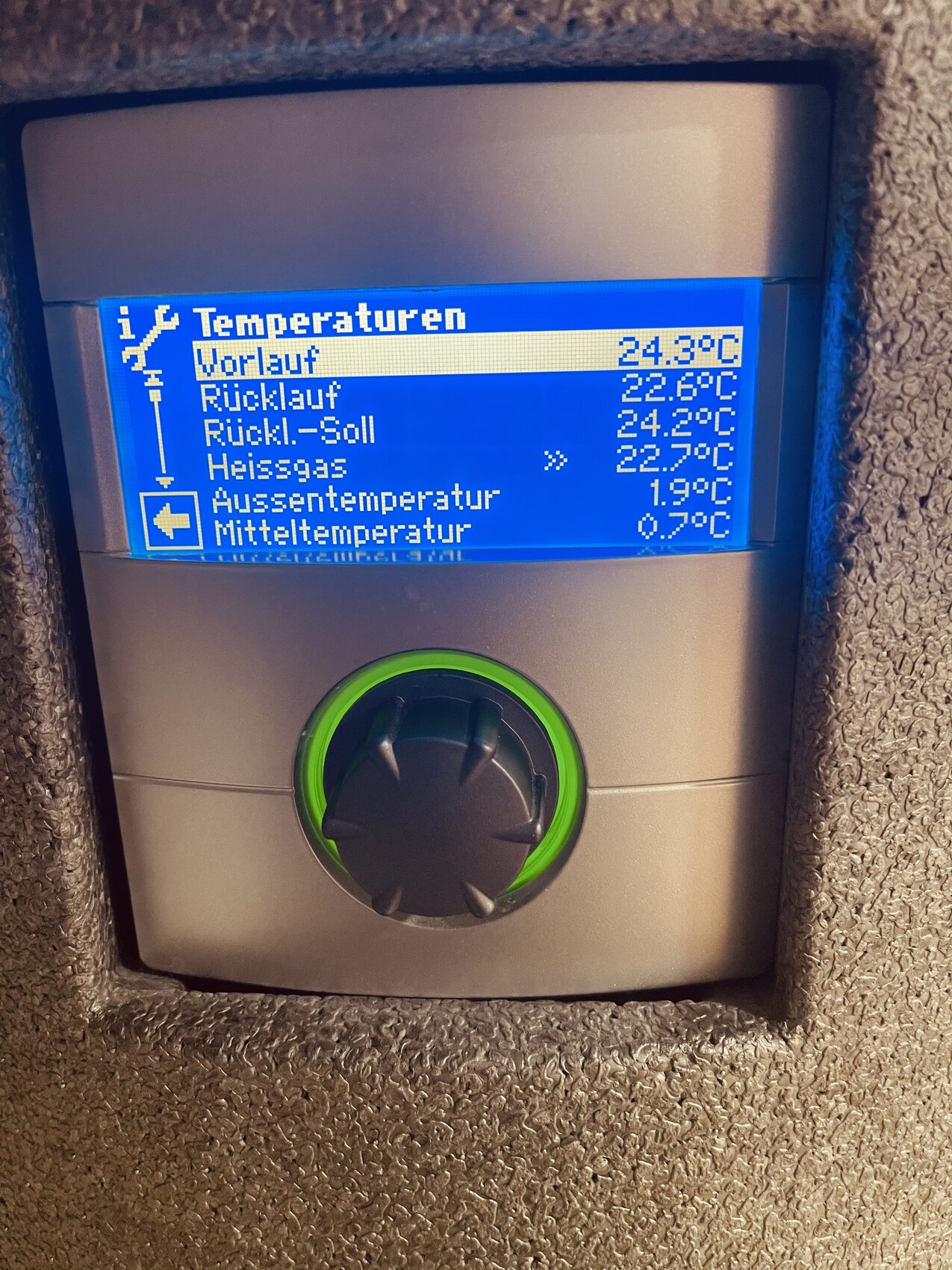

Die Pumpennachlaufzeit ist auf 5 Minuten gestellt.
Gemessen an der Hülse wo der Rücklauf und Vorlauf Fühler steckt.
Meiner Meinung darf das im Standby nicht sein, so hab ich es verstanden Bzw. Nicht so hoch. Und das ist gerade niedrig. Hatte schon 8K zwischen Vorlauf und Rücklauf gehabt im Standby.
Temperaturen: Vorlauf 24.3°C, Rücklauf 22.6°C, Außentemp 1.9°C, grüner Drehknopf.
T_im_Norden
21.01.21 19:32
Ist an den HKV der Unterschied auch so da ?
Z
Zaba12
21.01.21 19:48
Rücklauf und Vorlauf im OG HKV 24,6 Grad ohne Abweichung. An der Wärmepumpe steht Rücklauf 22,5 Grad gerade und Vorlauf 24,2 Grad
T_im_Norden
21.01.21 20:04
Und am unteren HKV ?

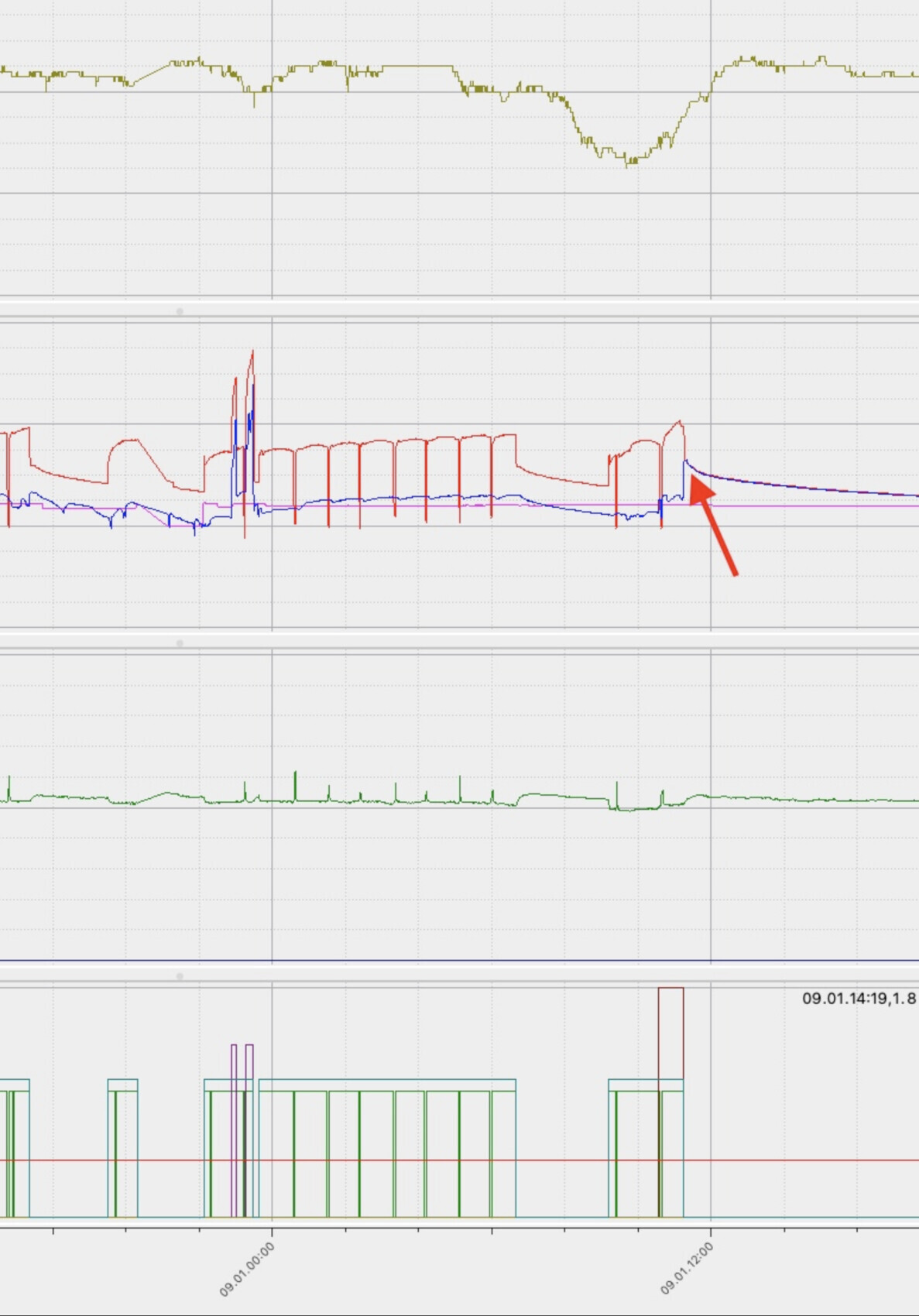

Hier schau mal das Handgeschriebene sind die gemessenen Rücklauftemperatur am HKV im EG vom 9.1. um 11 Uhr wo die Spreizung so richtig eskaliert ist. Im HKV sind die Rücklauftemperatur irgendwo bei 28-31 Grad. Der Fühler der Wärmepumpe zeigt irgendwas um 25 Grad an.
Mehrere Zeitreihen-Diagramme mit bunten Messkurven; rote Spitzen mit Pfeilmarkierung.

Z
Zaba12
21.01.21 20:10
24,3 Rücklauf und Vorlauf
