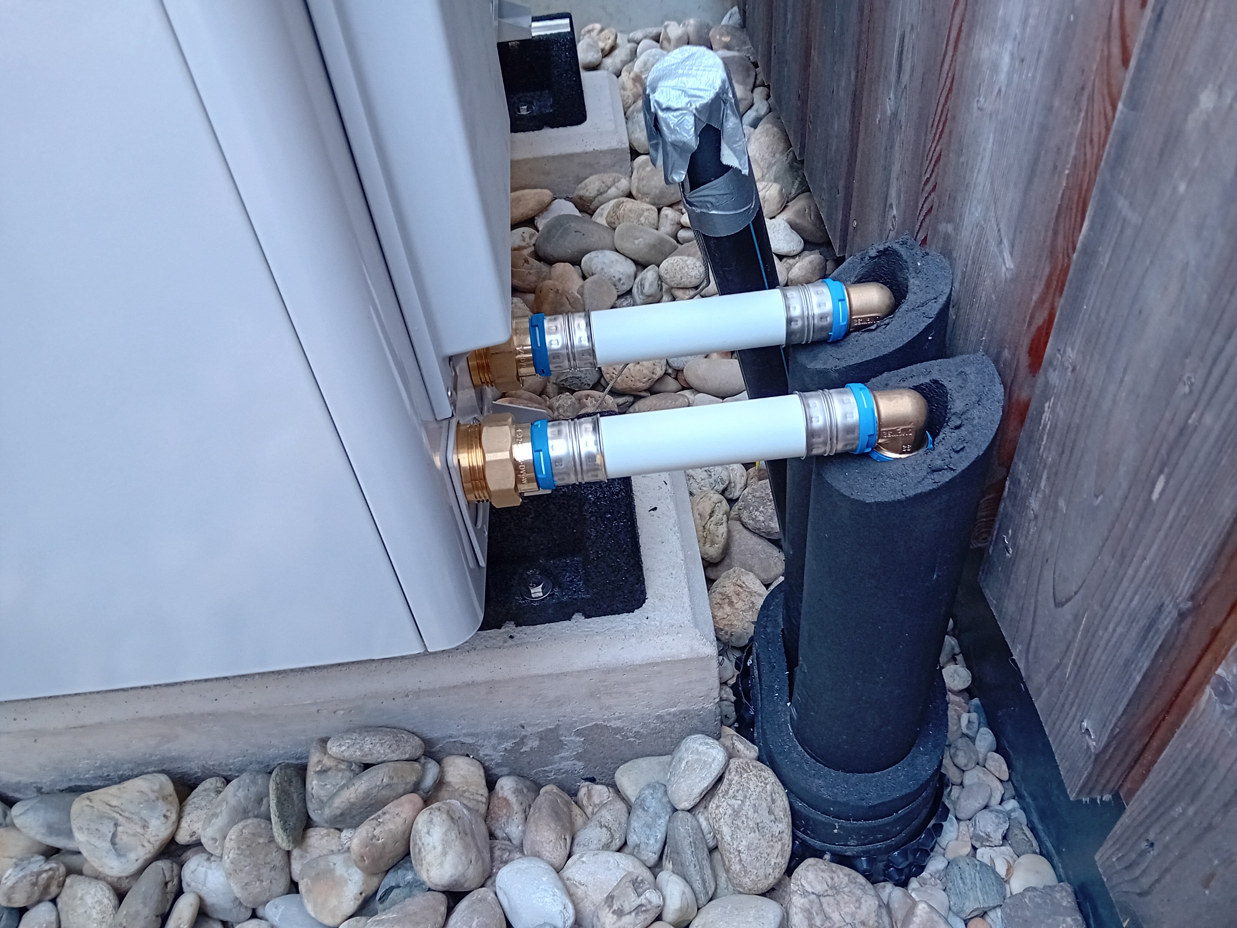

Hast du eventuell Bilder von deinen Dämmmaßnahmen im Außengerät? Ich hab den Weg dorthin dämmmäßig schon gut ausgereizt aber im Gerät möchte ich auch noch nachbessern.
cyberthom
War bei mir genauso. Trotzdem hat man ein tiefes Brummen im Erdgeschoss vernommen.
Der Fehler war der Anschluss des Miniblocks mit starren Röhren. 30cm Flexrohr an der Einheit haben das Brummen beseitigt.
Keine Ahnung, warum der HB starre Rohre benutzt hat. Wahrscheinlich aus Kostengründen.
Die Flexrohre gehören ja zum Anschluss set. Die sind bei mir bebaut. Ich kann mir gar nicht vorstellen, dass jemand auf sie Idee kommt die Arotherm ohne flex Rohre anzuschließen...
