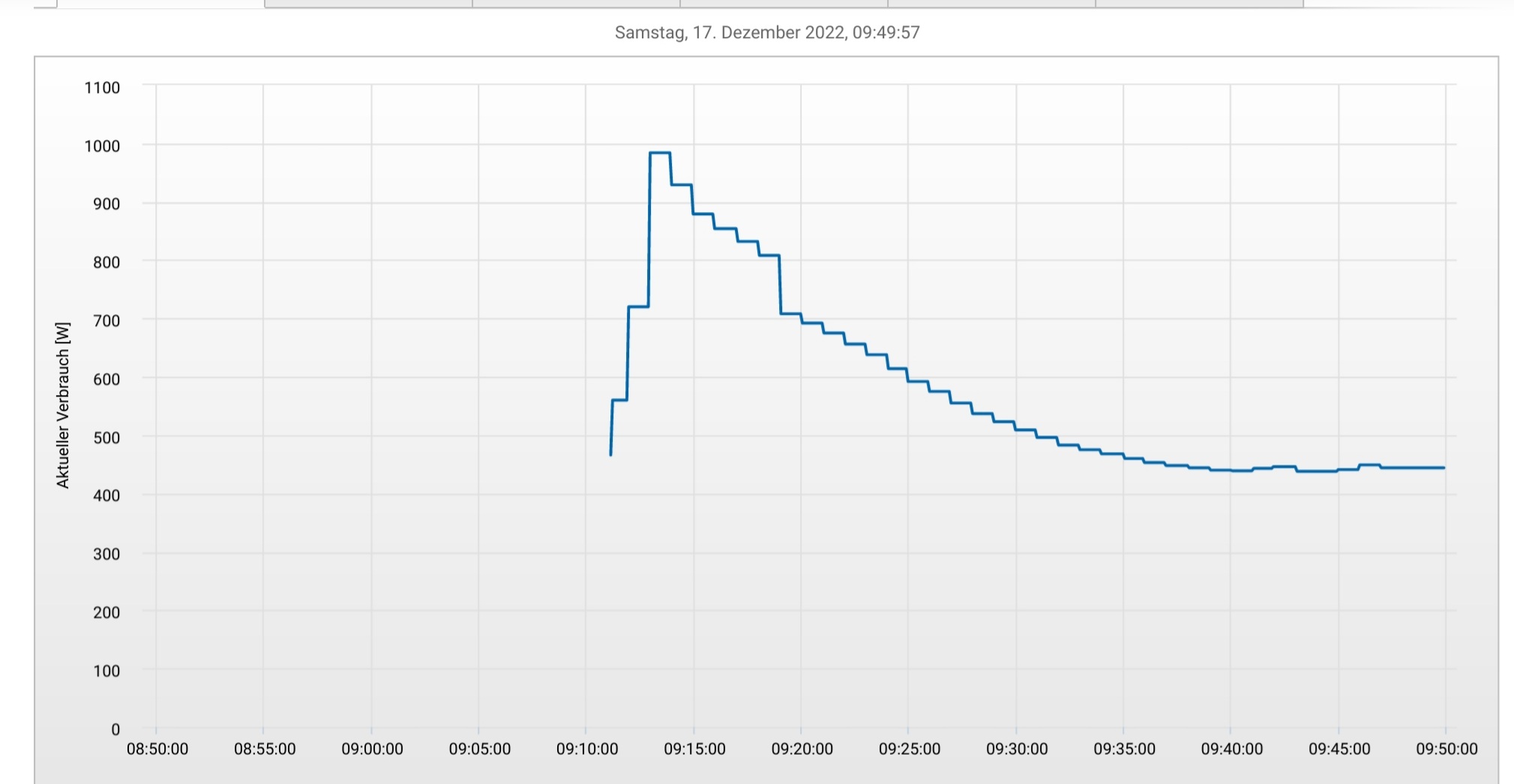

Ich habe mal einen Enteisungsvorgang vorhin aufgezeichnet. Dauert doch relativ lange. Ich habe aber keine Aktivierung des Heizstabes. Vor und nach der Enteisung Modulation 25 bis 28% und Strom bei etwa 420 bis 440 W. Kälteleistung 1,5 kW.
Interessant wäre das Ergebnis von @Mahri23 mit seiner Umstellung auf 3 kW. So wie ich ihn verstanden habe hat er den Hinweis des HB zur Aktivierung des Heizstabes für die Enteisung bekommen.
Verbrauchskurve in Watt über Zeit; Anstieg auf ca. 1000W, danach fallend.
