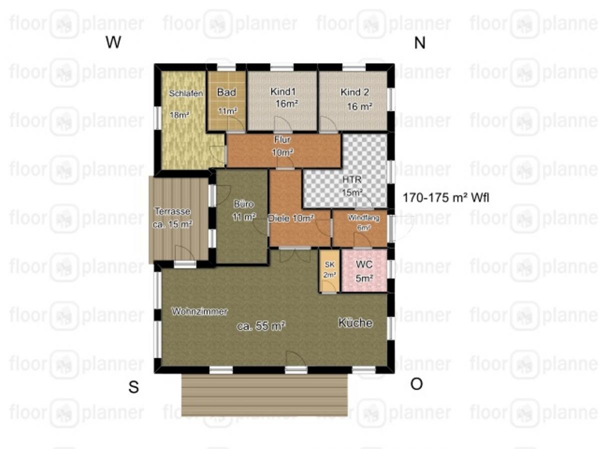

Hallo,ich habe mal einen neuen Grundriss gestaltet, nachdem doch ein paar Mängel angesprochen wurden. Insbesondere der Lichteinfall im WZ bzw. der Ausblick.Das mit der Terrasse finde ich persönlich gut (schön geschützt). Das Grundstück ist 28mx32m. Hätte auch ein Grundriss in L-Form gemacht aber da kommt meistens ein langer Flur (Schlauch) bei raus. Hoffe ihr gebt eure Meinung dazu ab und ich kann dem BU diesen dann vorlegen zur Bearbeitung.Danke im voraus.

ohne die Maße zu erkennen, sehe ich keinen Platz a) einen vernünftigen Garderobenschrank zu platzieren, b) die Speis vernünftig zu möblieren, c) das Schlafzimmer mit einem Doppelbett und einem 3-Meter-Schrank zu möblieren, d) eine Flurkommode zu stellen, geschweige einen Schrank (Stauraum), obwohl ja sehr viele Wände vorhanden sind, e) im Wohnraum ein gemütliches Plätzchen für das Sofa zu finden.
Das Sahnestück (Sichtachse) bekommt das Büro.
Einige Türen kann man versetzen, sodass zumindest Stauraum geschaffen werden kann, dennoch sehe ich da jetzt kein Potential, an das man anknüpfen könnte.
Ich persönlich würde die breite Seite des Innenhof nutzen, den Essbereich dorthin zu verlagern, damit eine sinnige Verbindung zum Hof entsteht.

Hallo,es geht jetzt hier nicht um Maße etc. nur um die Grundidee. Die Zeichnung ist nicht Maßstabsgetreu und nur Anhalt für den Architekten.Fenster und Türen sind nur "angeklatscht".Sahnestück, hmm wie Wanderdüne schon geschrieben hat, es kommt zu wenig Licht hinein und Scheuklappenblick. Und falls ich das Esszimmer dorthin platziere, wo soll das Büro hin???? Gruß
