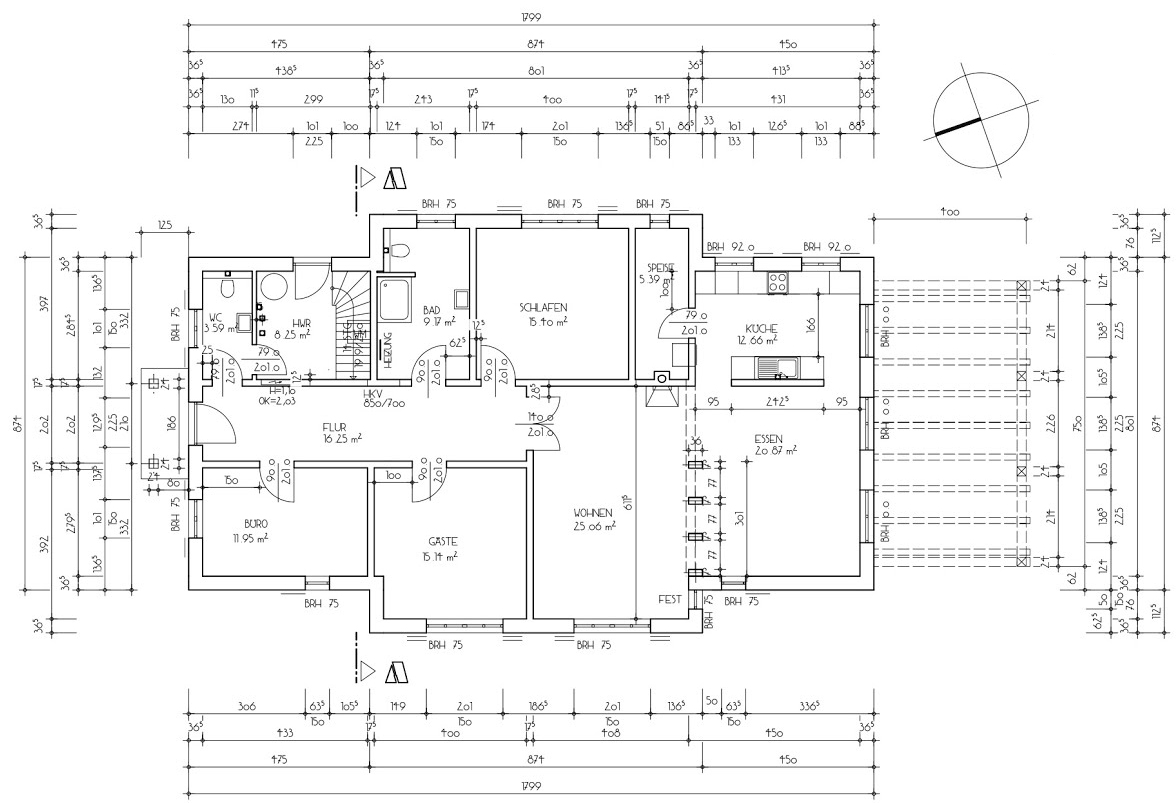

Aber wo das Beispiel von @Steffi33 hier schon erwähnt wurde (und sich anzuschauen lohnt, wenn Du beim Bungalow bleiben willst), der Grundriss stünde da https://www.hausbau-forum.de/attachments/haus-bilderthread-zeigt-her-eure-hausbilder-203393-1-jpg.14461/ bzw. aktueller und in Schrägaufsicht dargestellt an dieser Stelle: https://www.hausbau-forum.de/threads/grundriss-bungalow-auf-schon-genutztem-Grundstück.37392/page-11#post-456167 sowie ansonsten mehrfach im Hausbilderthread.

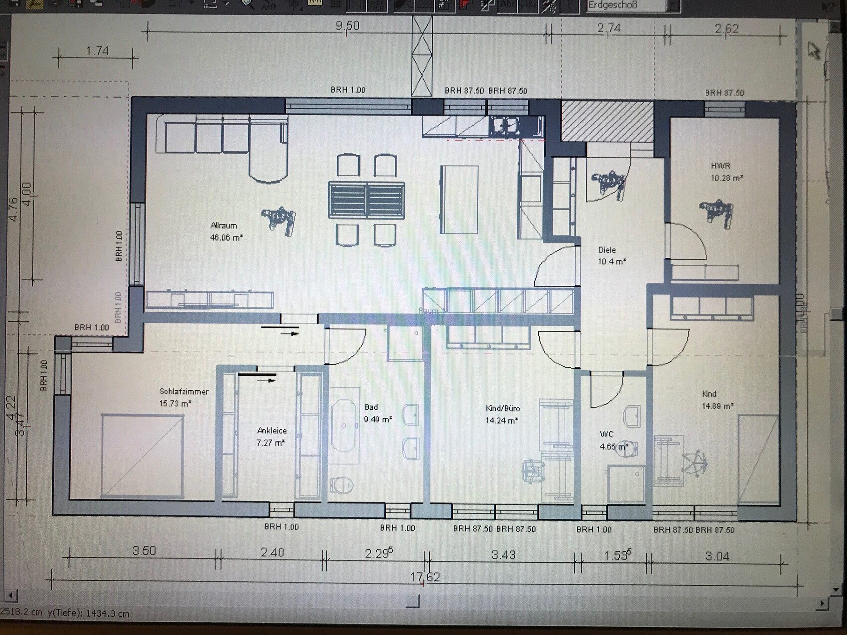

Ich hab noch den besagten Entwurf, basierend auf dem SH 147 in meinen Mail-Anhängen gefunden, allerdings noch ohne Treppe zum Dachboden. Da kann man auch gut den Eingang umplanen. Inspiration?
Grundriss eines Wohnhauses mit Allraum, Küche, Diele, Bad, Schlafzimmer, Kinderzimmer und HWR.

Hallo, danke für die ganzen Vorschläge, habe mir mal die Grundrisse angeschaut, der von @ypg gefällt mir echt gut muss ich sagen, dass wäre evtl eine Überlegung wert und werde ich aufjedenfall berücksichtigen. Habe gestern eine Kostenaufstellung für das Projekt bekommen, welches ich am Anfang des Thread´s genannt habe. Laut Kostenschätzung Architekt: 309.589€.
Werde aaber denke ich den Grundriss nochmal anpassen lassen und evtl eine ähnlichkeit zum SH147 herstellen, da das Raumkonzept, doch um einiges besser ausfällt.
