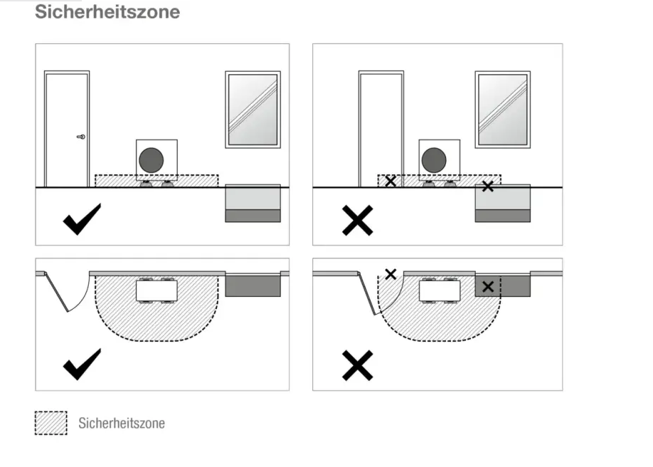

wenn ich denke welche Einschränkungen es bei der Aufstellung von R290 Wärmepumpen gibt, wie soll das in den Innenräumen funktionieren bzw. freigegeben werden für Klimageräte
Martin62
Das stimmt so nicht ganz. Gibt Klimaanlagen als Mono im Innenraum und auch als Splittanlagen mit R290. Die Gasmenge ist beschränkt, so dass es die Splittanlagen nur mit einem Innengerät gibt.
