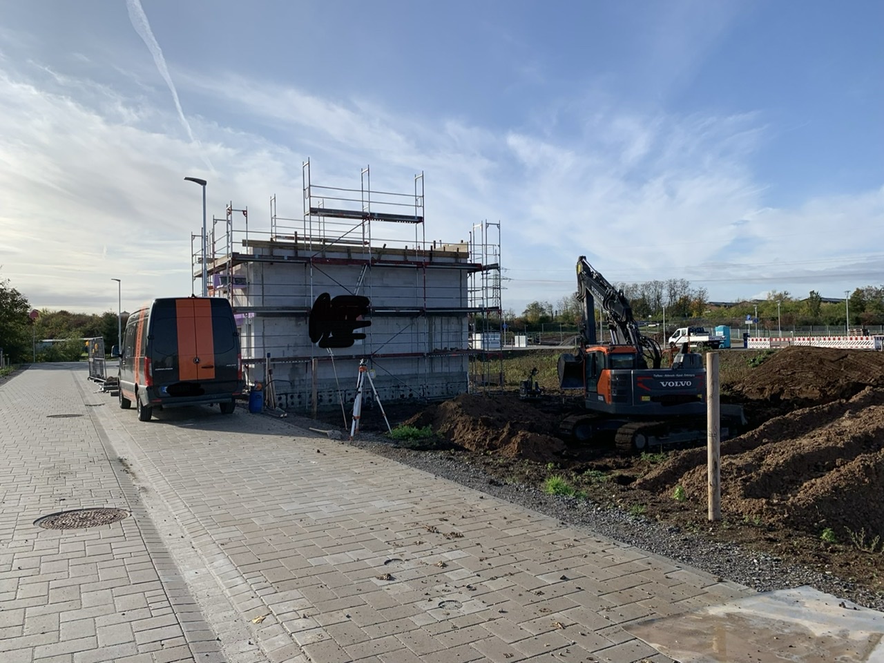

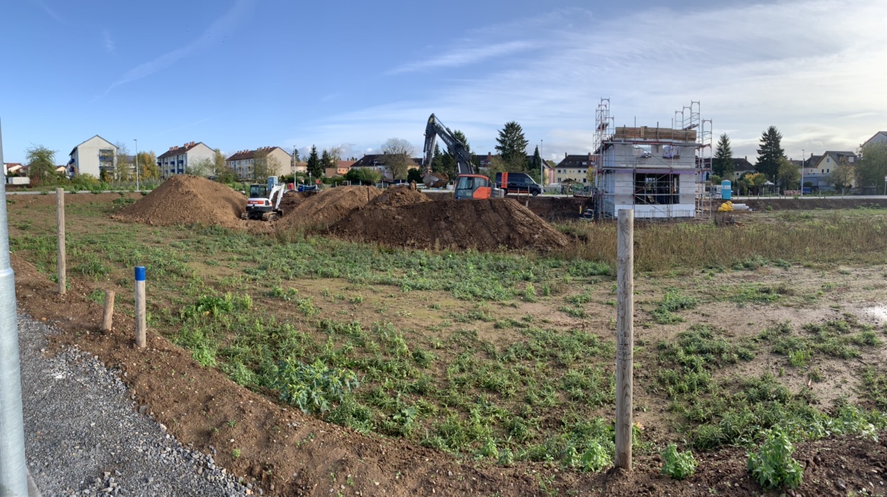

Heute hat dann das Viebrockhaus mit dem Aushub begonnen - schön zu sehen, wie eng es dann doch bei nur drei Baustellen im Gebiet zu geht - und vor allem, wie viel Material trotz 1,30m Höhenunterschied bei den Kellerbauern trotzdem noch anfallen.

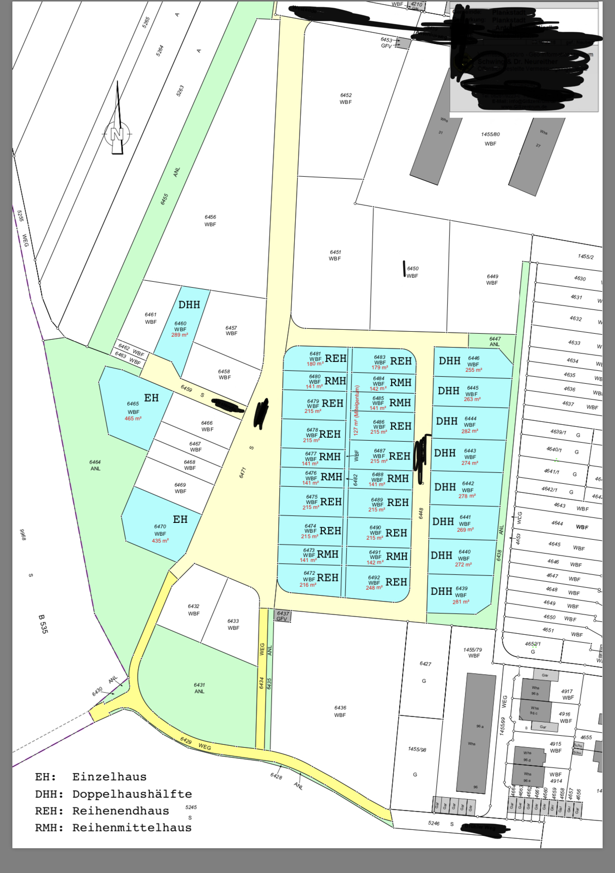

Die Grundstücke der REH 6483/6481 sind ja auch nicht gerade üppig.
Jupp - vor allem durch die Rundung an der jeweiligen Ecke, müssen die beiden 2,50m seitlich und 5,00m von vorne Abstand halten und da sie kein Mittelhaus sind, zählt die geringere Grundflächenzahl von 0,4 anstatt 0,5. Somit dürfen beide gerade mal 6x12m inkl. Terrasse bauen.
