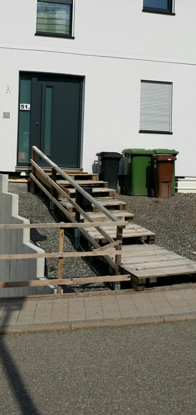

Unser Provisorium für 1 Jahr. Klar ist es schön alles vor dem Einzug fertig zu haben, aber es geht halt nicht immer, sei es wegen dem Geld oder Eigenleistung.
Parkplatz war bei uns sogar 2 Jahr nur Mineralbeton.
Es wächst nach und nach und wir haben Nachbarn die haben vor uns gebaut und sind jetzt noch nicht fertig.
