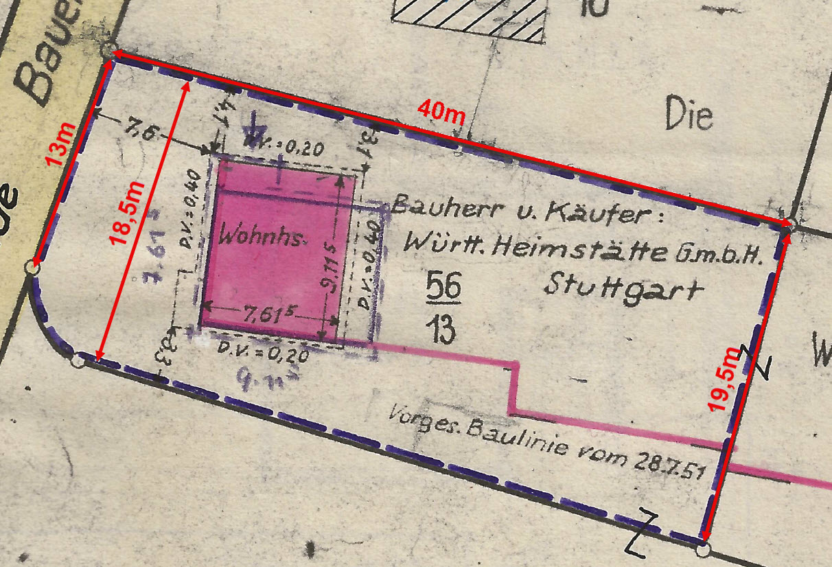

Kannst Du noch genauer die Grundstücksmaße angeben? Gilt diese gedachte Baulinie aus dem alten Plan tatsächlich oder ist die inzwischen vergessen?

Für dieses Grundstück würde sich doch ein langes, schmales Haus anbieten und kein quadratisches. Ich erkenn auf dem Plan das genaue Baufenster aber nicht. Was ist denn in Richtung Osten noch möglich? Und die Garage bitte auf jeden Fall in die Nordwestecke. Diese lange Zufahrt muss echt nicht sein, wenn es auch anders geht.
Sehr gerne, siehe Bild unten.. sollte grob passen.
Historischer Baugrundriss mit Grundstücksgrenze und Abmessungen
Und hier noch die Rückmeldung zur Baulinie von der Fachabteilung:
Hinweis zu Baulinienplan: nicht rechtskräftig; Mit freundlichen Grüßen
