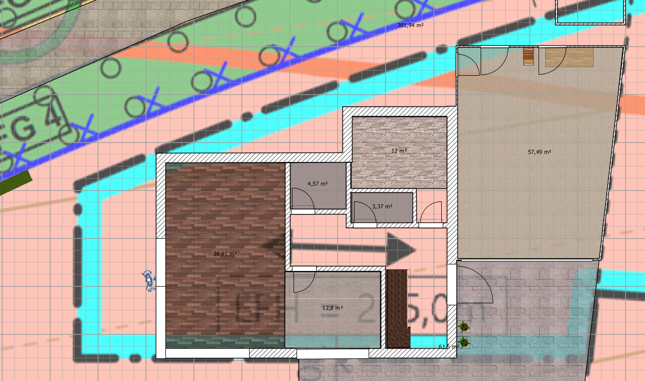

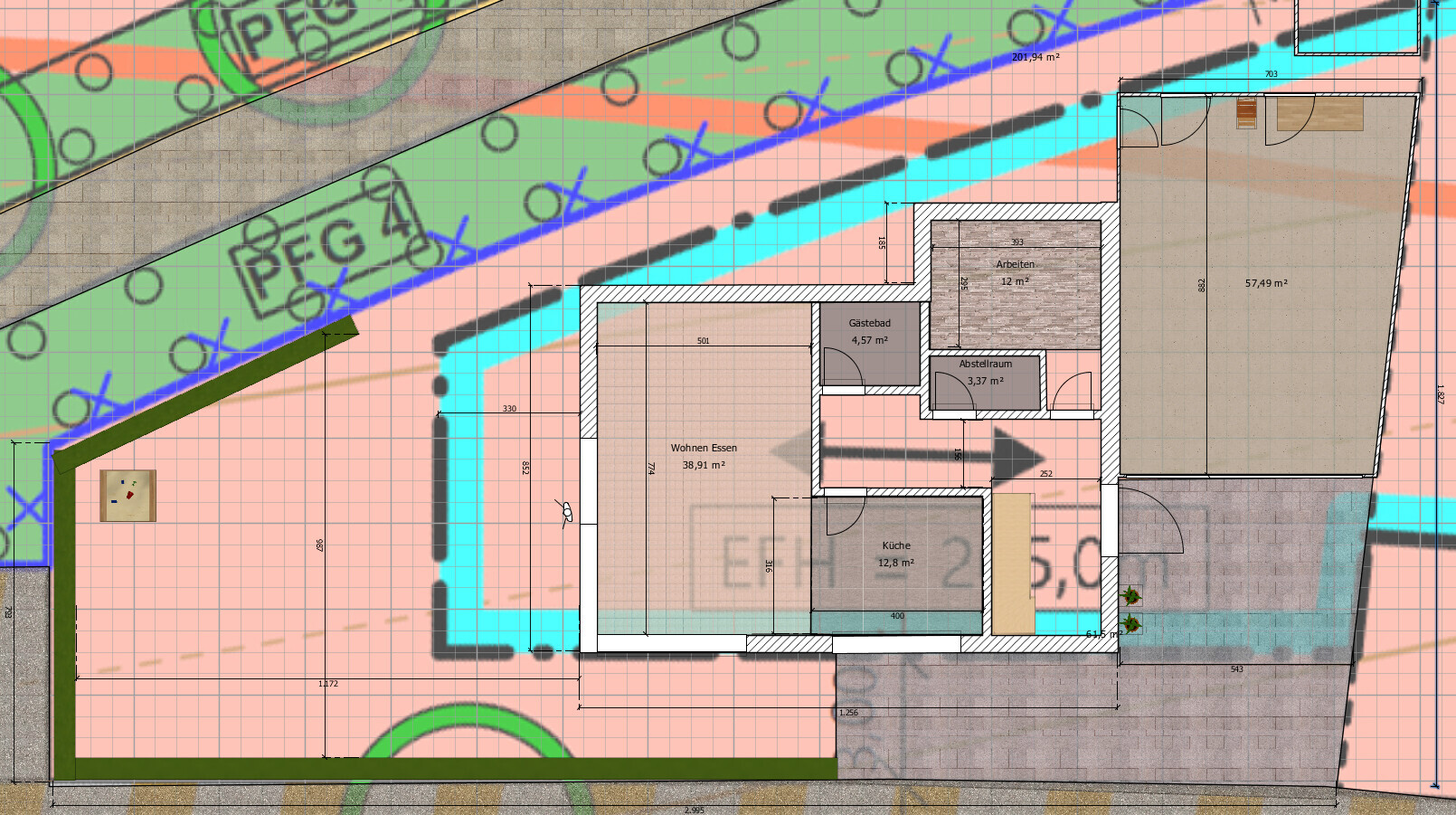

ich hab hier einen Entwurf von unserem potenziellen Grundriss.
Größe des Grundstücks => 460qm
Hang => nein

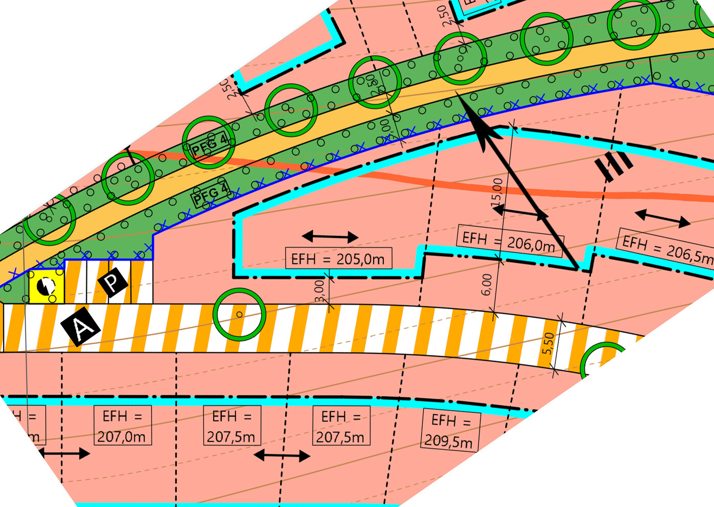

Baufenster, Baulinie und -grenze => siehe Anhang
Dachform => Satteldach
Maximale Höhen/Begrenzungen => TH 5.5m

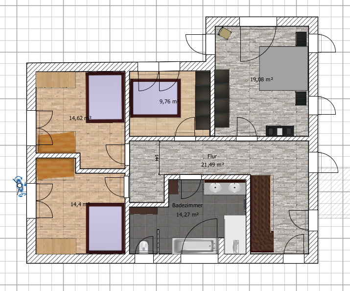

Von wem stammt die Planung:
-Do-it-Yourself
Was gefällt besonders? => Der Zusammenhängende Wohn- und Essbereich. Die Priorität liegt auf dem Wohnzimmer das idealerweise 5x5m haben sollte um für die 5.1 Anlage genug Platz zu haben.
Was gefällt nicht? => Der üppige Flur, der meiner Meinung nach zu viel Platz einnimmt. Wenn man eine Podesttreppe an der Stelle des Gästebads macht hat man oben riesige Kinderzimmer. Irgendwie bin ich da festgefahren und es fällt mir nichts besseres ein.
Persönliches Preislimit fürs Haus, inkl Ausstattung: 500 tEuro
-könnt Ihr verzichten: Auf etwas Garagenlänge.
-könnt Ihr nicht verzichten: Großes Wohnzimmer, große offene Küche. Viel Licht im Haus
Ausrichtung der Terrasse in Südwesten, Baufenster

Kannst Du erstmal Grundflächenzahl und Geschossflächenzahl nennen?
madex
28.12.18 17:02
Anzahl Vollgeschosse ist 2
Grundflächenzahl ist 0,4
madex
28.12.18 17:51
Noch ein Nachtrag.
Die Hausgrundfläche ist in diesem Plan 116qm, Garage und Pflaster sind 117qm.
Laut Auszug aus Verordnung über die bauliche Nutzung der Grundstücke (Baunutzungsverordnung - Baunutzungsverordnung):
(4) Bei der Ermittlung der Grundfläche sind die Grundflächen von
1. Garagen und Stellplätzen mit ihren Zufahrten,
2. Nebenanlagen im Sinne des § 14,
3. baulichen Anlagen unterhalb der Geländeoberfläche, durch die das Baugrundstück lediglich unterbaut wird,
mitzurechnen. Die zulässige Grundfläche darf durch die Grundflächen der in Satz 1 bezeichneten Anlagen bis zu 50 vom Hundert überschritten werden, höchstens jedoch bis zu einer Grundflächenzahl von 0,8; wei-tere Überschreitungen in geringfügigem Ausmaß können zugelassen werden.
Dürfte also passen. 460 * 0.4 * 1.5 = 276qm im Vergleich zu 233qm geplante Fläche ohne Terrasse und Gartenschuppen
28.12.18 19:09
Leider kann man nicht erkennen, was das genau für eine Treppe sein soll und wie sie geführt ist. Du schreibst von Podesttreppe. Es fehlen auch Maße, um nachzuvollziehen, ob die Treppe passt. Und Maße im Lageplan fürs Baufenster wären auch gut.
Und Raumbeschriftungen fehlen auch. Soll der große Pfeil die Nordrichtung anzeigen?
Nordlys
28.12.18 19:31
Die Terrasse sprengt das Baufenster. Ginge hier nicht. Bei Euch? Bitte prüfen. Karsten
