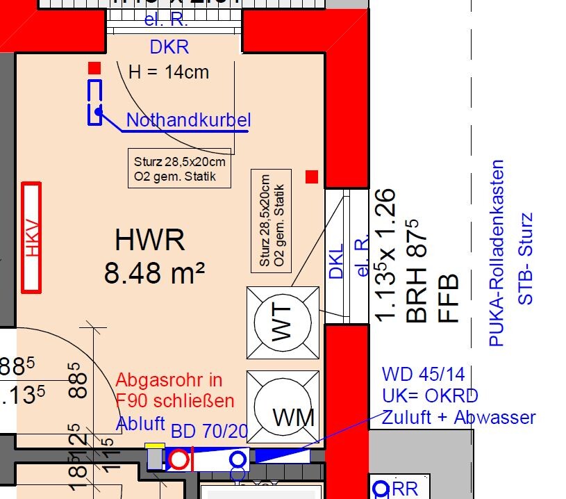

War denn die Position abgesprochen?
Ich glaube, man kann es schon so aus der Werkplanung herleiten; Sinn macht es für mich aber keinen. Ich hätte das jetzt so gelesen, dass das Wasser dort hochgeführt wird aber dass dort auch neben statt hinter der Waschmaschine der Anschluss aus der Wand guckt, finde ich schwachsinnig. Aber ansonsten bin ich bei dir; es gibt wichtigere Probleme.
Ich möchte morgen unbedingt einen neuen Sachverständigen kontaktieren aber ich habe keinen Schimmer welchen. Ohne persönliche Referenzen würde ich am liebsten nichts mehr machen; somit wird´s wohl wieder ein Schuss ins Blaue.
Der HKV kommt jetzt übrigens an die ggü. liegende Seite also planoben rechts.

bei uns ist der Anschluss auch neben der Waschmaschine, eben weil dort die Leitungen im nebenliegenden Gäste-WC schon da waren . die Waschmaschine ist in der Abstellkammer und da juckt mich ein sichtbarer Anschluss wenig. im Gegenteil, ich finde es super das ich den Anschluss jederzeit überprüfen kann (leck etc.) und auch zum abstöpseln der Waschmaschine sie nicht bewegen muss.
