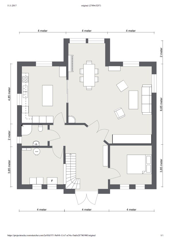

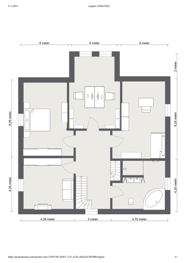

Hallo liebe Gemeinde,
auf Basis der in den Anlagen sichtbaren Grundrisse, plant der Architekt vom GU jetzt unser Haus. Die Grundrisse wurden von uns als Vorgabe für den Architekt erstellt. Bitte nicht ganz genau hinsehen, ob Türen, Zargen, stimmen, Fenster stimmen z.b. def. nicht....
Die ersten Zeichnungen vom Architekten sollen jetzt nach Weihnachten bei uns aufschlagen. Der Architekt hat an den Grundrissen relativ wenig auszusetzen gehabt. Flur im OG aus seiner Sicht zu groß, im Bad werden noch ein paar kleinere Veränderungen vorgenommen. Kaminzug muss angepasst werden.....
die Bauanträge sollen Mitte Januar 2018 eingereicht werden.
Was uns derzeit etwas Kopfschmerzen bereitet, ist die relativ kleine Küche. Die Nettogröße wird irgendwo bei 16qm liegen, wir hätten lieber eine größere Küche -> 20qm Plus. Leider fällt und nicht schlaues ein, wie der Grundriss dahingehend sinnvoll verändert werden kann ohne in den anderen Räumen zu große Kompromisse einzugehen.

Was haltet ihr vom Grundriss? Habt ihr eine Idee wie sich de die Küche vergrößern lässt, ohne beim Hauswirtschaftsraum und dem Wohnzimmer große Abstriche zu machen

Jetzt rein die Küche angeschaut, sehe ich da kein Problem. Da bekommst du doch ewig viele Meter Zeile rein. Sogar ne 1,20m tiefe Insel passt doch (Zeile 0,65 + 1,1m Gang + 1,2m Insel. Bleibt noch nen Meter Platz zur Schiebetür).
18.12.17 20:01
Heiko_baut schrieb:
der Architekt vom GU [...] hat an den Grundrissen relativ wenig auszusetzen gehabt.
Das überrascht mich nicht im geringsten und will leider garnichts heißen.
Heiko_baut schrieb:
Küche ist zu klein
Das wage ich zu bezweifeln. Woher kommt diese Überzeugung ?
Mir muß das Haus nicht gefallen. Objektiv ein Fragezeichen male ich hinter die angewendelte Spartreppe in den Spitzboden. Die Haupttreppe scheint mir auch nicht optimal mit dem Eingang arrangiert zu sein. Der Rücksprung der Fassade im EG beim Hauswirtschaftsraum und Gästezimmer sieht bestimmt "zum Abgewöhnen" aus. Mir persönlich würde nicht zusagen, daß der Erker relativ lang heraussteht und das Haus insgesamt tiefer als breit macht. Mal´ mal die Fassaden auf - die Fenster scheinen mir ästhetisch nicht überzeugend "verteilt" zu sein.

Danke für Deine beruhigenden Worte. Der Küchenbauer meine eine Insel macht nur Sinn, wenn mindestens 1,30m, besser 1,50m Platz zur Tür & eile sein würde.
