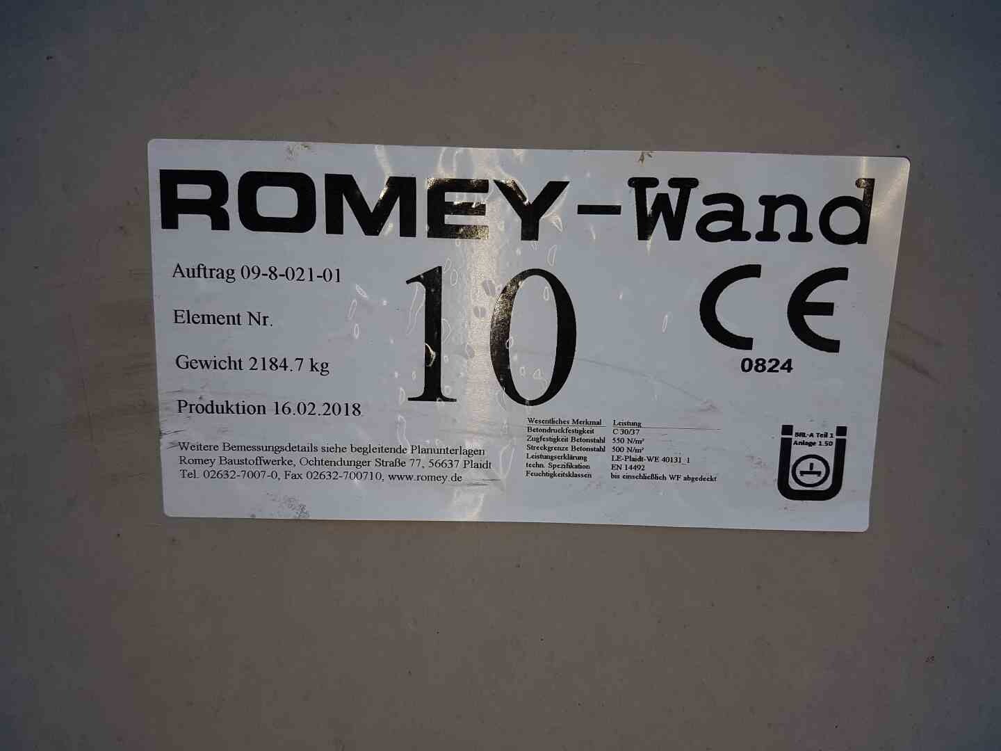

R.Hotzenplotz23.02.18 13:36
Das sind die Kellerwände.
Weiße Herstellerplakette ROMEY-Wand an Betonwand mit CE-Zeichen und Gewichtsangaben.
