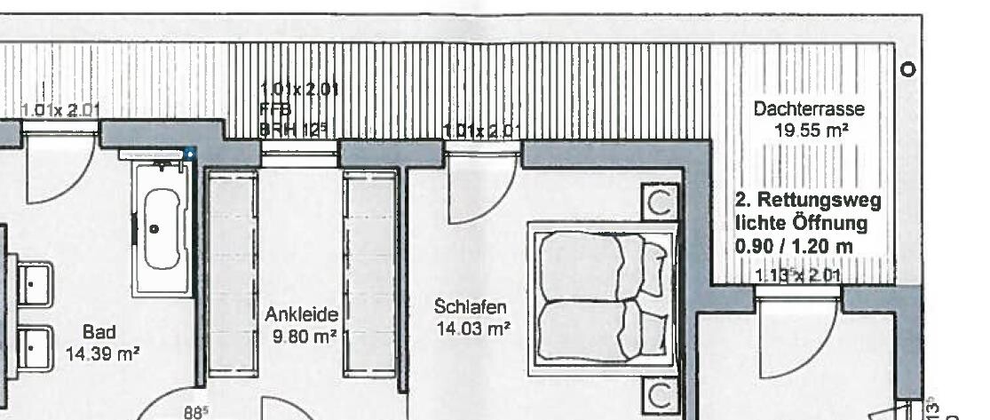

Zum Thema Rettungsweg habe ich folgendes im Bauantrag gefunden.
Grundriss einer Wohnung: Bad mit Badewanne, Ankleide, Schlafen, Dachterrasse und Rettungsweg.

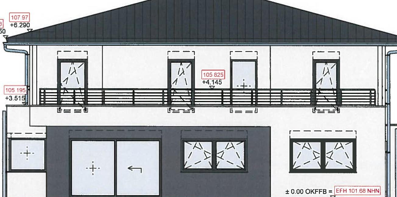

Interessant, dass bei dem feststehenden Fensterelement in der Ankleide die 2,01m explizit als Fertigfußboden deklariert sind, während das bei den drei Türen nicht der Fall ist. Wenn man hier Unterschiede hat, wird es doch am Ende auch optisch nicht gleich aussehen oder täusche ich mich da. So war das Ganze schließlich visualisiert.
