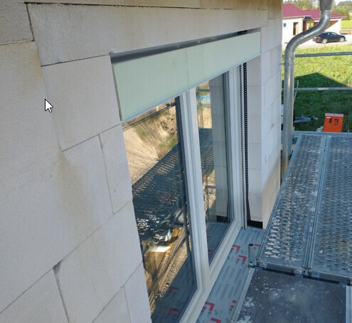

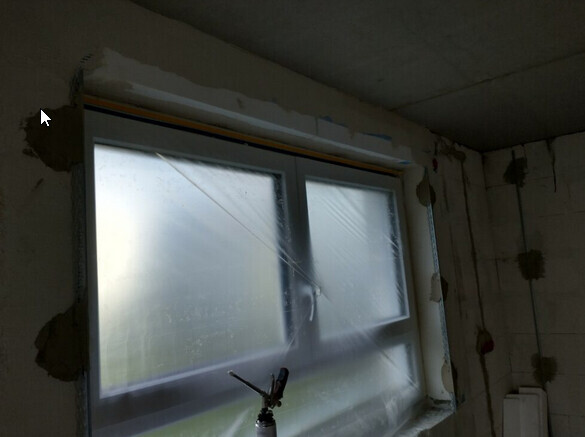

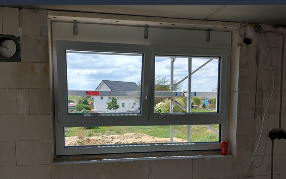

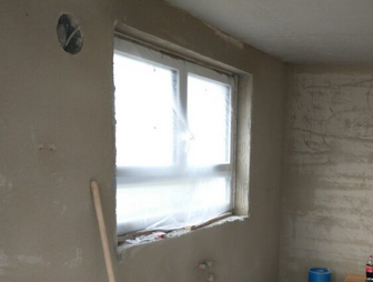

Hier zB. am Küchenfenster. Für Außen habe ich leider nur ein gutes Bild von oben. Ist aber überall so, auch bei den bodentiefen Fenstern

Tolentino16.12.22 09:21
Ok, mit 42,5 hast du ja nochmal 6cm mehr.
Wundert mich trotzdem, dass du innen überhaupt noch eine sichtbare Laibung hast...
