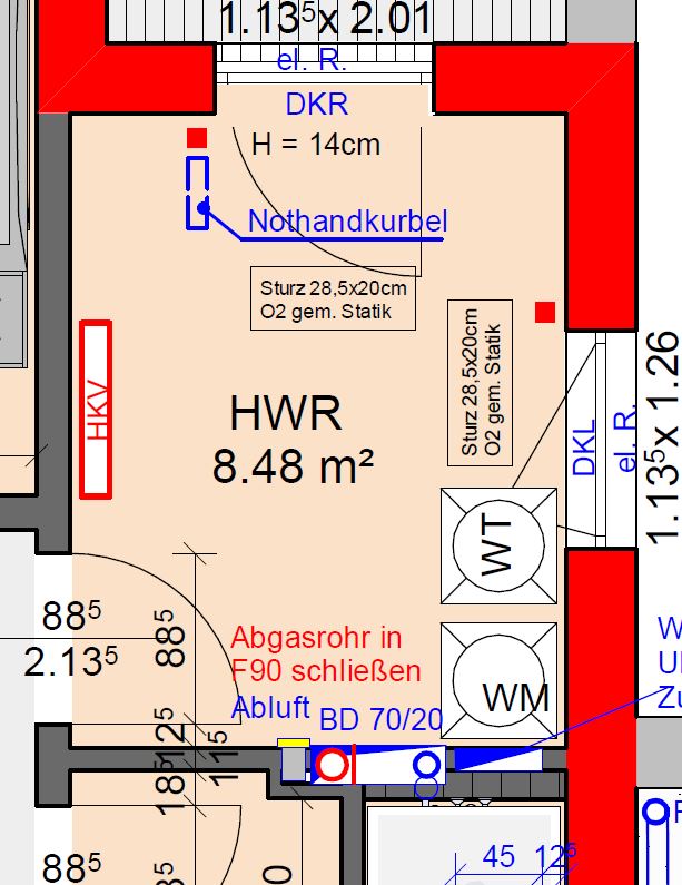

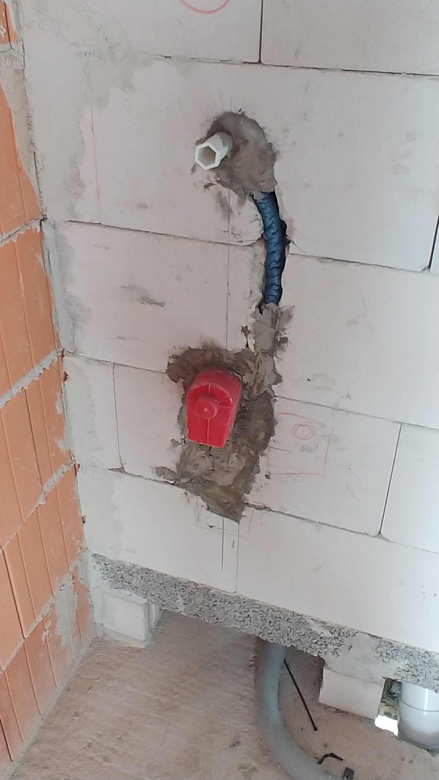

Ist es eigentlich üblich, Wasseranschlüsse um die Ecke zu legen? Im Hauswirtschaftsraum sind unsere Waschmaschine und Trockner ja an der planrechten Außenwand vorgesehen. Nun habe ich heute verdutzt geschaut, dass die Anschlüsse aber auf der planunteren Seite an der Wand hängen. Also müsste zum einen der Schlauch um die Ecke gelegt werden und zum anderen würde man reinkommen und immer voll auf die Ecke mit den Anschlüssen schauen. Das kann doch nicht die Lösung sein.
