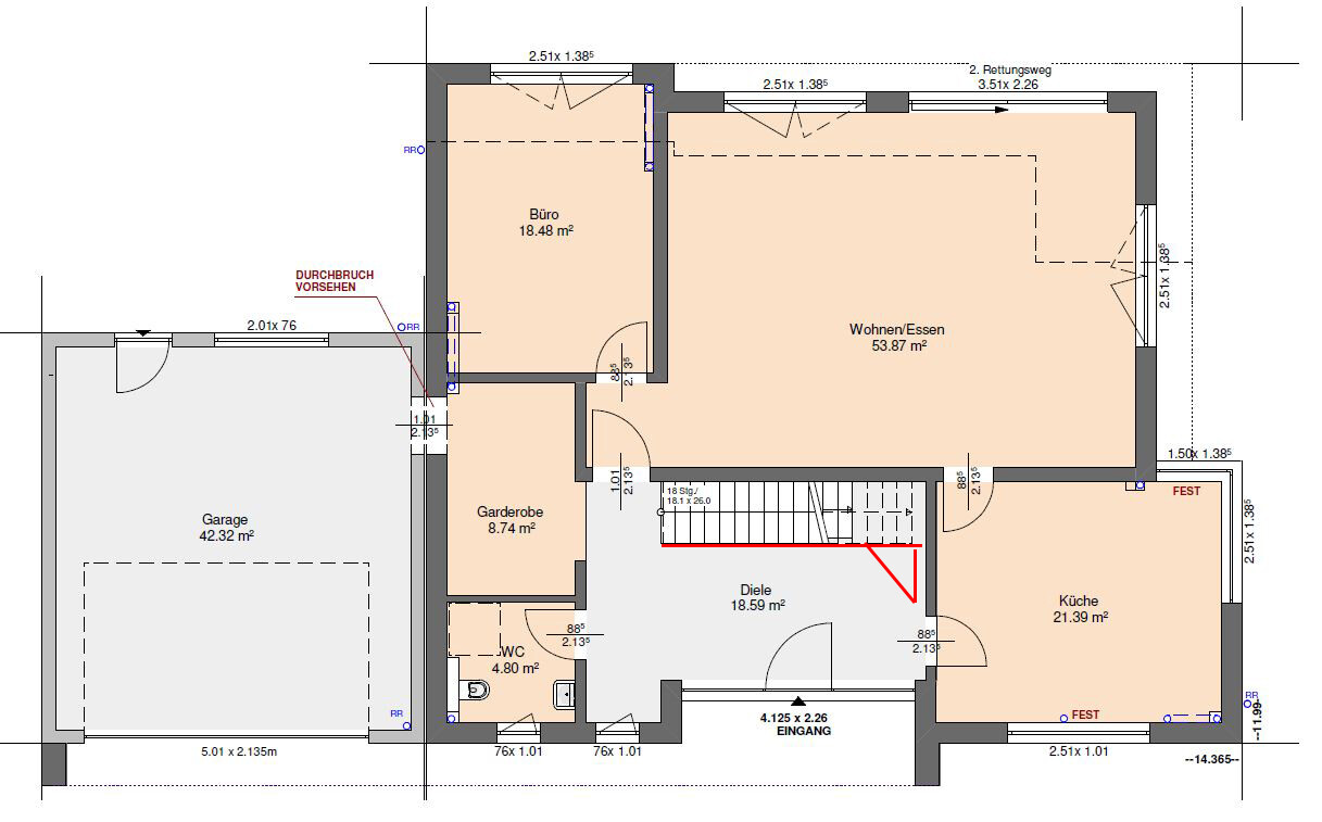

Die verschiedenen Höhen der Durchgänge sind Absicht?
R.Hotzenplotz
03.12.17 10:21
11ant schrieb:
Also vom Erdgeschossfußboden aufragend bis auf Handlaufhöhe der Treppe ins OG ? - so fände ich das auch am besten. Edelstahl nähme ich dann allerdings als oberen Abschluss dieser "Geländerwand"; und zum Keller hin dann für einen Handlauf.
Ja genau. So hatten wir uns das gedacht.
Für das OG sind wir da noch nicht sicher. Oben könnten wir uns vorstellen, dass ein Edelstahlgeländer Ok ist. Allerdings wäre natürlich auch hier eine Wand denkbar. Ich tendiere eher zur Wand, meine Frau eher zum Edelstahl. Unten sind wir uns bereits einig, dass ein Edelstahlgeländer nicht passt.
Alex85 schrieb:
(adsbygoogle = window.adsbygoogle || []).push({});

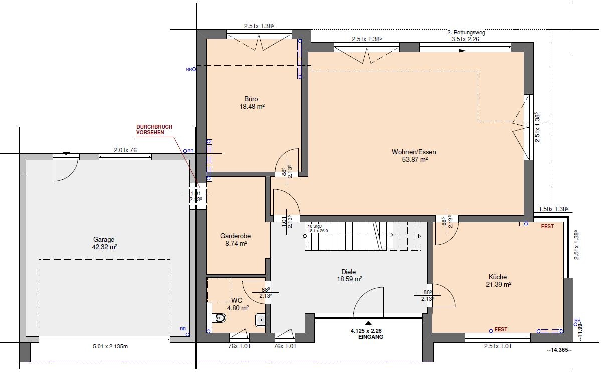

Nein, absolut nicht. Mir war das auch bisher nicht aufgefallen, dass in der Visualisierung die Höhe nicht passt. Hier in der Anlage ist es noch deutlicher. Habe am Freitag mit dem Architekten im Rahmen der Ausführungsplanung auch schon über die uneinheitlichen Türen gesprochen - allerdings bezogen auf die Breite. Ich glaube allerdings, dass in der Visualisierung ein Fehler vorliegt, denn im Grundriss ist immer von 2,13m Höhe die Rede. Beide Türen sollen nun auf 1,01m verbreitert werden. Ferner wird eine entsprechende Vereinheitlichung im EG geprüft. Ebenfalls wird eine weitere Erhöhung aufgrund der Deckenhöhe geprüft.
Anbei ebenfalls noch mal der EG Grundriss.

Wenn da eine Wand vor die Treppe kommt, könnte man auch über eine Tür zum Keller nachdenken.
Grundriss eines Hauses: Garage, Garderobe, Diele, WC, Küche, Büro und Wohn-/Essbereich.

Keine Wand, eher wohl eine gemauerte Brüstung.
Ist es nicht so, dass man weiß, das eine Treppe von der Seite anders aussieht als wenn man den Blick vom An-/Austritt hat, wie es sehr oft üblich ist?
Da steht doch die Ansicht im Kopf schon irgendwie fest!?
Man lässt sich bewusst darauf ein.
Ich wundere mich also, dass die Ausführung nicht feststeht.
Ich habe eigentlich die ganzen Monate gedacht, dass Ihr mit dieser Ansicht wisst, was Ihr bekommt.
Edelstahlsprossen sehen in der Draufsicht anders aus als längs. Eine Wandscheibe wirkt in der Draufsicht vulominös.
Eine Glasscheibe spiegelt.
Ich würde wohl alle Brüstungen mauern.
Das hätte bei mir aber schon vorab festgestanden
Ich vermute, nach der Wiederherausnahme des Oberlichtes ist die Rahmenhöhe nicht angepaßt worden.
Das geht mir ebenso.
Da haben wir wohl unterschiedliche Bilder im Kopf (?)
