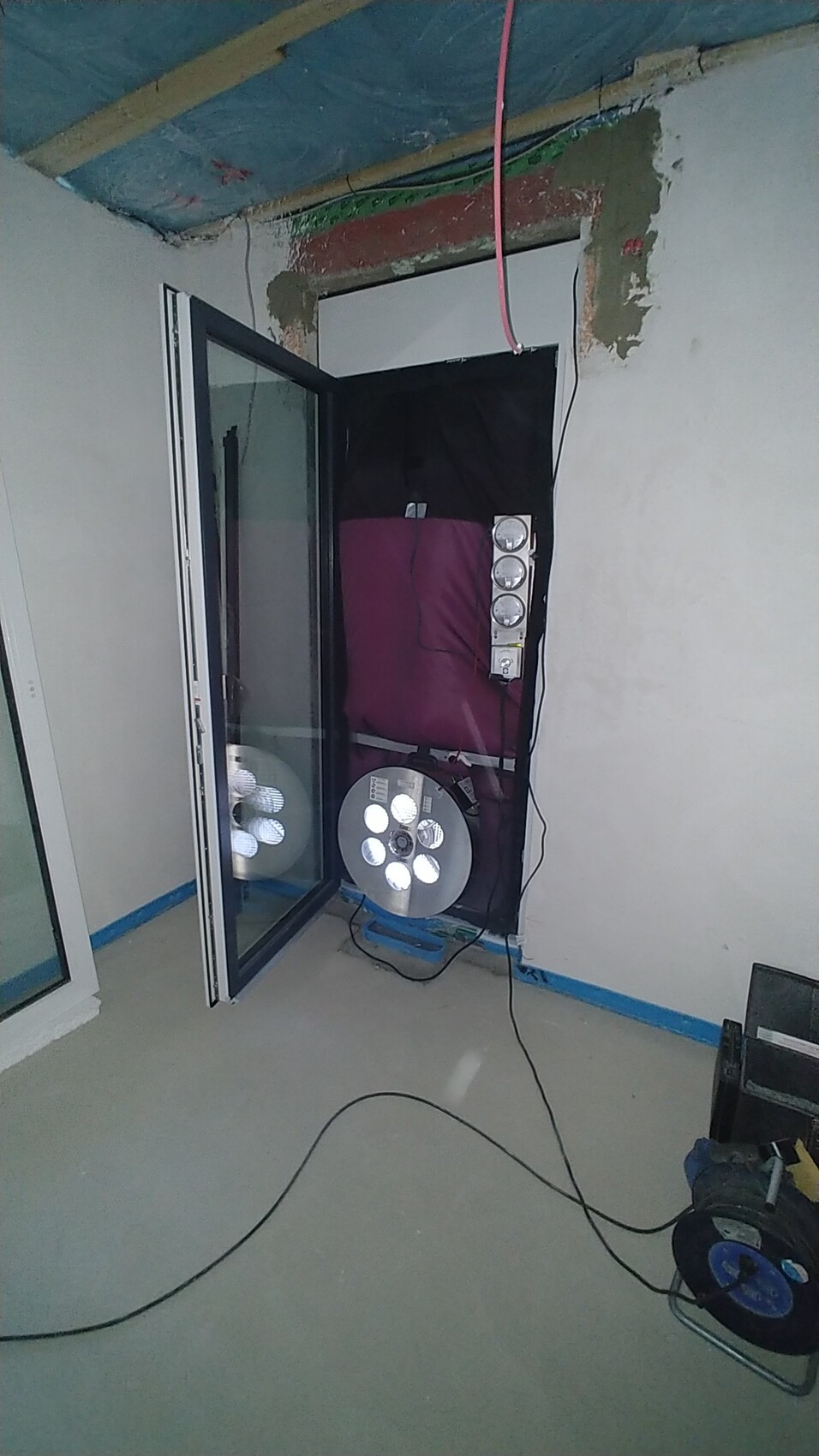

Wir hatten heute den Blower Door Test. Hat insgesamt fünf Stunden gedauert bis die Leckagen soweit reduziert waren, dass wir bei 1,3 lagen.
Trockenbaumaßnahmen mussten wieder demontiert werden, zig Positionen an der Dampfsperre korrigiert werden und und und.... aber ich glaube, es war sehr vorteilhaft, dass ich dabei war.
Ich fand, der Hammer war, dass der Trockenbauer eine unverputzte Stelle zugemacht hat, die am Ende natürlich Luft gezogen hat.
