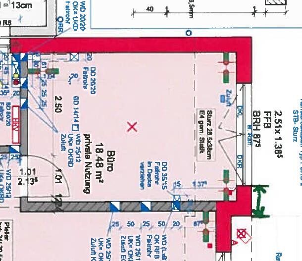

R.Hotzenplotz schrieb:
Um diese Wand wieder fluchtgerecht auszuführen, müssten an der angegebenen Position (Siehe Anhang) entsprechend eine ca. 0,80 m² große Fläche
um 1,5 cm ``geschält`` werden/ 1,5 cm vom Außenmauerwerk abgetragen.
Kannst Du die Zeichnung (Anhang?) mal zeigen. Ich habe das noch nicht ganz verstanden mit den 0,8 qm. Das ist ja eine winzige Fläche im Vergleich zur Außenwand. Oder steh ich auf dem Schlauch?
R.Hotzenplotz
04.07.18 21:06
Klar.
2D Badezimmer-Grundrissplan mit roter Umrandung und Maßlinien
haydee schrieb:
Was ist im Sanitärbereich mit dem Durchmesser der Leitungen? Waren die nicht zu klein?
der Sachverständige sagt, aus seiner Sicht passt das alles. Um auf Nummer sicher zu gehen, will er die Trinkwasserrohrnetzberechnung haben. Mal schauen, ob ich die kurzfristig erhalte. Tw. möchten die nämlich Unterlagen nicht rausgeben und es passiert erst nach mehrfacher Nachfrage. Der mittlerweile nicht mehr dort beschäftigte Architekt sagte mir, er hat mal richtig Ärger bekommen, als er mir eine Heizlastberechnung geschickt hat. Verstehe nicht, wenn man sauber arbeitet, dass man so eine Geheimniskrämerei betreiben muss.

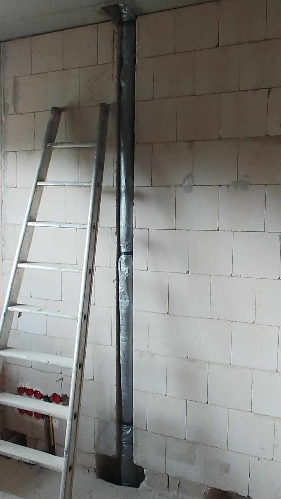

Ich hatte noch vergessen, mitzuteilen, dass das Rohr, das so viel Ärger verursacht hat, nun endlich in seiner Zielposition liegt! Es ist in der Decke verzogen worden.
Unfertiger Innenraum mit Leiter und isoliertem Rohr vor Ziegelwand
