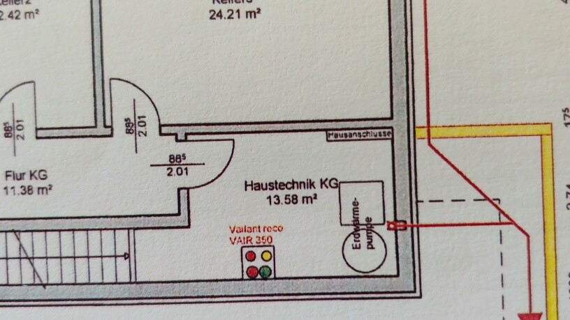

Riesen Ärger mit dem Hausanschlusskasten. Der Versorger hat den auf die planlinke Wand ausgeführt, wo die Heizung etc. hin sollen. Er argumentiert, dass die Einzeichnung "Hausanschlüsse" auf dem u. a. Plan, der Vertragsbestandteil mit dem Versorger ist, nicht für den Hausanschlusskasten gilt. Ja, was ist denn der Hausanschlusskasten dann, wenn kein Hausanschluss? Sie wollen einer Umrüstung nicht zustimmen. Ich müsste dem Elektriker dafür ca. 400 € zahlen, wenn er es macht. Und dabei liegt der Fehler nicht bei mir.
Entweder es wurde falsch ausgeführt und der Plan war unzweifelhaft oder aber der Architekt hat bei der Planung einen Fehler gemacht und hätte explizit noch mal Hausanschlusskasten mit Kreuz oder sowas einzeichnen müssen. Kann das jemand einschätzen, wer hier Recht und Unrecht hat?
Grundrissplan eines Kellergeschosses mit Haustechnikraum, Flur und Türen.
Der Plan wurde an den Versorger übermittelt, als noch eine Wärmepumpe in der Planung war. Durch Gas / Solar ist die rechte Wand nun aber voll. Trotzdem steht ja die Wand für die Hausanschlüsse klar skizziert.
26.06.18 16:07
Auf die Wand "Hausanschlüsse" knickt eckig ein Gasrohr ab, würde ich sagen. Hinter der Wärmepumpe kommt ein rotes Kabel herein, mit einem in die Wand eingelassenen Übergabepunkt. Die Wärmepumpe so davorzubauen (Abstände ?!) und davon auszugehen, daß der Stromer keinen Kasten um seine Zähler baut, scheint mir eines Ausführungsplanes nicht würdig. Also selbst ohne da bei der Technik noch umzudisponieren, würde das nicht schöner gepaßt haben. Aber wo ist da Dein Problem ? - die Optik muß im HAR doch keine Punkte bekommen. So lange der GU per Saldo das ganze Gedärm in den Raum reinkriegt (und alle Komponenten dabei ihre Abstände haben), kann Dir die detaillierte Anordnung schnuppe sein.
