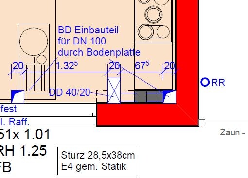

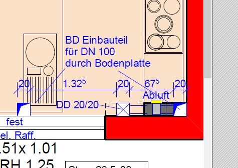

Die von mir unterschriebene Werkplanung vs. die Werkplanung, die nun kursiert. Ich denke, das sieht gut aus für mich.
10.1.
2D Küchen-Grundriss im Bauplan mit Dunstabzug, Abluft und Rohren
23.3.
Technische Bauzeichnung: DN 100 Einbauteil durch Bodenplatte, Maße und Sturz 28,5x38 cm.
Ich wüsste nicht, dass ich das freigegeben habe und es bringt ja auch nichts, den Deckendurchbruch länger zu zeichnen, wenn gleichzeitig das an der Wand entlang laufende Ungetüm die vorherigen Dimensionen beibehält.

09.07.18 11:29
Ähm, ich kann dir nicht folgen.
Auf beiden Varianten lässt sich eine Aufputzinstallation erahnen, da keinerlei Wandschlitze o.ä. angegeben sind.
Der längere DD in der 2. Version ändert daran auch nichts. Ich vermute, der ist länger geworden, damit der ELT-Strang noch durch passt.
Für mich sieht das erst mal so aus, als wäre das auch so gebaut worden, wie in dem Plan enthalten und von dir freigegeben. :/
R.Hotzenplotz
09.07.18 11:31
Bei einem größeren Deckendurchbruch wird doch auch der Leitungsweg nach rechts größer oder nicht?
matte
09.07.18 11:35
Nein. Weil der Durchbruch erst mal nichts über die Leitungsführung aussagt.
Eine Leitungsführung ist zwar angedeutet, unterscheidet sich allerdings nicht in den 2 Versionen.
Deshalb ja meine Vermutung, dass die Tiefe des DD nur wegen anderen, nicht im Plan eingetragenen Gewerken (ELT) vergrößert wurde.
So wie angegeben, kommt die Schmutzwasserleitung aus der Decke, verzieht dann UNTER der decke nach rechts ins Eck und fährt dort nach unten, bis es die Bodenplatte durchdringt.
Also so, wie auf dem Bild von dir gezeigt.
kbt0909.07.18 12:04
Ich finde die Position des Abluftloches seltsam. Das soll nicht für die Dunstabzugshaube sein - oder? Wenn ja, dann nicht so ausführen.
