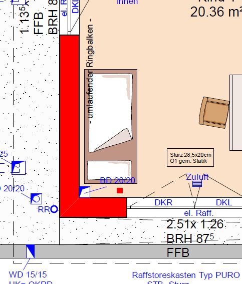

Es gibt also jetzt nur noch zweierlei und da muss ich etwas entscheiden.
Entweder das gelegte Rohr wird abgekoffert und das Bett entsprechend verschoben. Das macht aber denke ich nur Sinn, wenn man die Wand entweder planlinks oder planunten jeweils bis zum Fenster abkoffert. Sonst ist es einfach nur Mist, da das Bett dann tw. ein Loch neben sich hat. Das wäre hinsichtlich der Rohrentlüftung technisch die sauberste Lösung.
Grundriss eines Zimmers: Bett links, Stuhl rechts, rote Wandbegrenzung.
Ich sehe hier eigentlich kein Szenario, wo man das Bett mit Rohr vernünftig platzieren kann. Die Raummöblierung umzuändern, würde umfangreiche Elektroarbeiten erfordern, da Schalter, Steckdosen etc. darauf abgestimmt sind.
Die andere Alternative ist eben der Rohrentlüfter im Gästebad, der hinter eine Revisionsfliese verschwinden würde. Technisch wäre das aber die unschönere Lösung als die Rohrentlüftung über das Dach.
Ich weiß nicht, was ich machen soll. Drehe mich gedanklich schon den ganzen Tag im Kreis.

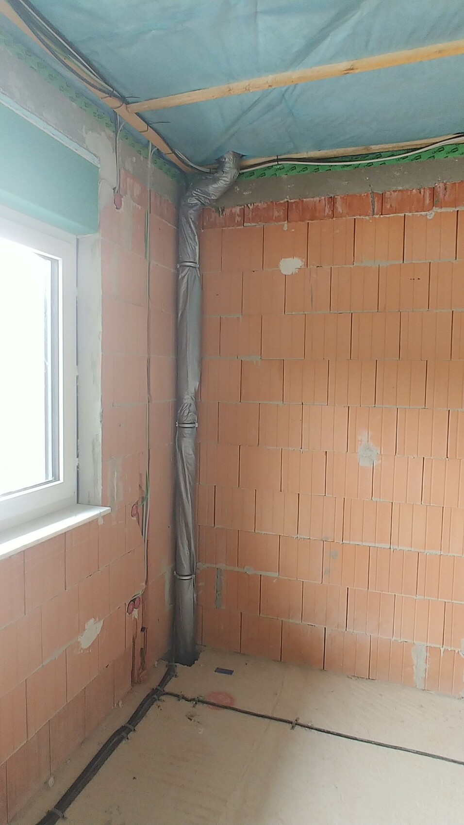

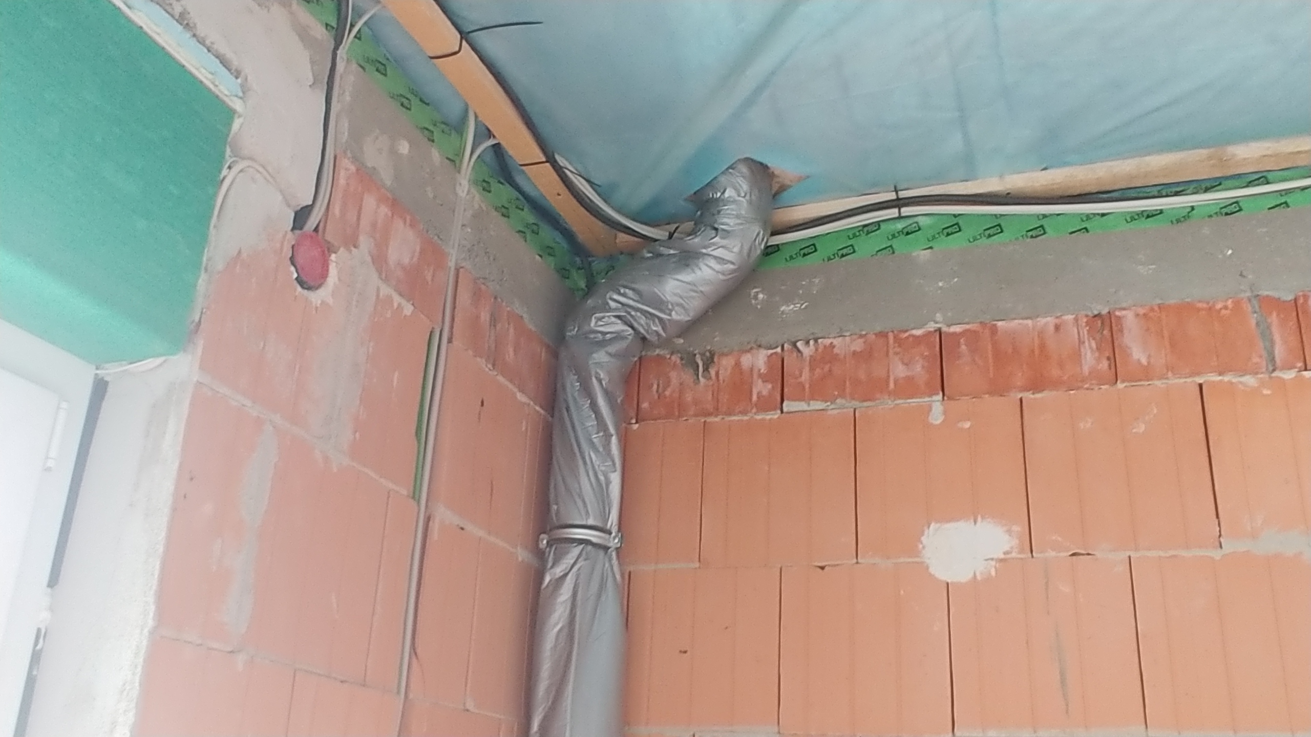

Hat jemand eine kreative Idee, die Problematik mit dem Rohr im Kinderzimmer zu lösen? Trockenbau mit Nische oder wie auch immer? Technisch wäre mir wohler dabei aber die Tendenz geht aktuell dennoch zum Rohrentlüfter im WC, da ich kein Szenario sehe, wie man mit Trockenbau das Kinderzimmer mit Bettplatzierung i. V. m. der planunteren Fensterbank sauber hinbekommt.
So sieht das Rohr aus. Wird also selbst im besten Fall keine kleine Abkofferung.
