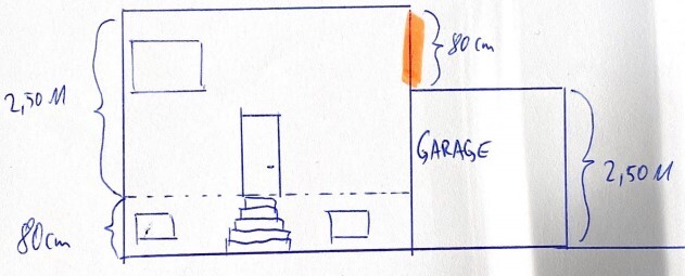

gibt es eine Möglichkeit an die Wand eines Zimmers/Gäste WCs, welches an die Garage angrenzt, trotzdem ein Fenster oben (quasi als Lichtband) zu platzieren? Da wir mit Keller planen wäre das Haus und damit dieses Zimmer ja höher als die Garage und damit wäre so schmales Fenster möglich oder? Fenster planoben oder planunten sind wiederum aufgrund von anderen angrenzenden Zimmer nicht möglich.
Welchen Denkfehler habe ich, oder wieso sind alle an Garage angrenzenden Zimmer in Grundrissen ohne Fenster geplant?
Hat jemand dies so ähnlich bereits umgesetzt?
Was hat der Keller damit zu tun?
Weil einfach kein Fenster vernünftig reinpasst. Wo soll es auch hin, wenn die Garage um 2,5m hoch ist?

Weil der gemauerte Hochkeller 50-80 cm über der Erde herausragt und somit auch dieses Zimmer 50-80 cm über der Garage? D.h. Garage Oberkante 2,50 Meter und das Zimmer bei 2,50 Meter + X. Und in Höhe dieses X ein Fenster.
Warum schreibst Du das dann nicht in Deinem Post? Meine Glaskugel hat nichts von einem Hochkeller gesagt 😉
Wieviel X bleibt dann als Fensterfläche über (nach Abzug vom Rahmen)? Lohnt sich das überhaupt? Grundsätzlich natürlich machbar. Ist aber nicht der Normalfall.

Entschuldige, hatte den Denkfehler, dass Keller immer gleich Hochkeller ist 🙂
So ist es angedacht:
Grundriss eines Hauses mit Eingang, Treppe, Fenstern, Zwischenebene und rechteckiger Garage rechts.
Ob sich es lohnt: Denke schon, da Mittig vom Haus dieses besagte Zimmer (eher aber ein Gäste-WC) hinkommen soll. Da sollte so ein schmales Fenster ausreichen. Die alternative wäre eine "Luftschneise" zwischen Haus und Garage zu bauen, um auch die gesamte rechte Seite des Hauses mit Fenstern ausstatten zu können. Von dieser Lücke wird jedoch oft hier im Forum abgeraten.
