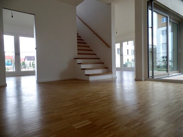

Haus²
08.12.17 04:46
Holz Belag auf Betontreppe finden wir toll. Ist auch bombenfest verklebt worden...
Leerer, offener Wohnbereich mit Holzboden, Treppe und großen Fenstern.
R.Hotzenplotz
08.12.17 09:54
Wow, sieht das toll aus!
Wie viel hat denn bei dir der Treppenbelag gekostet?

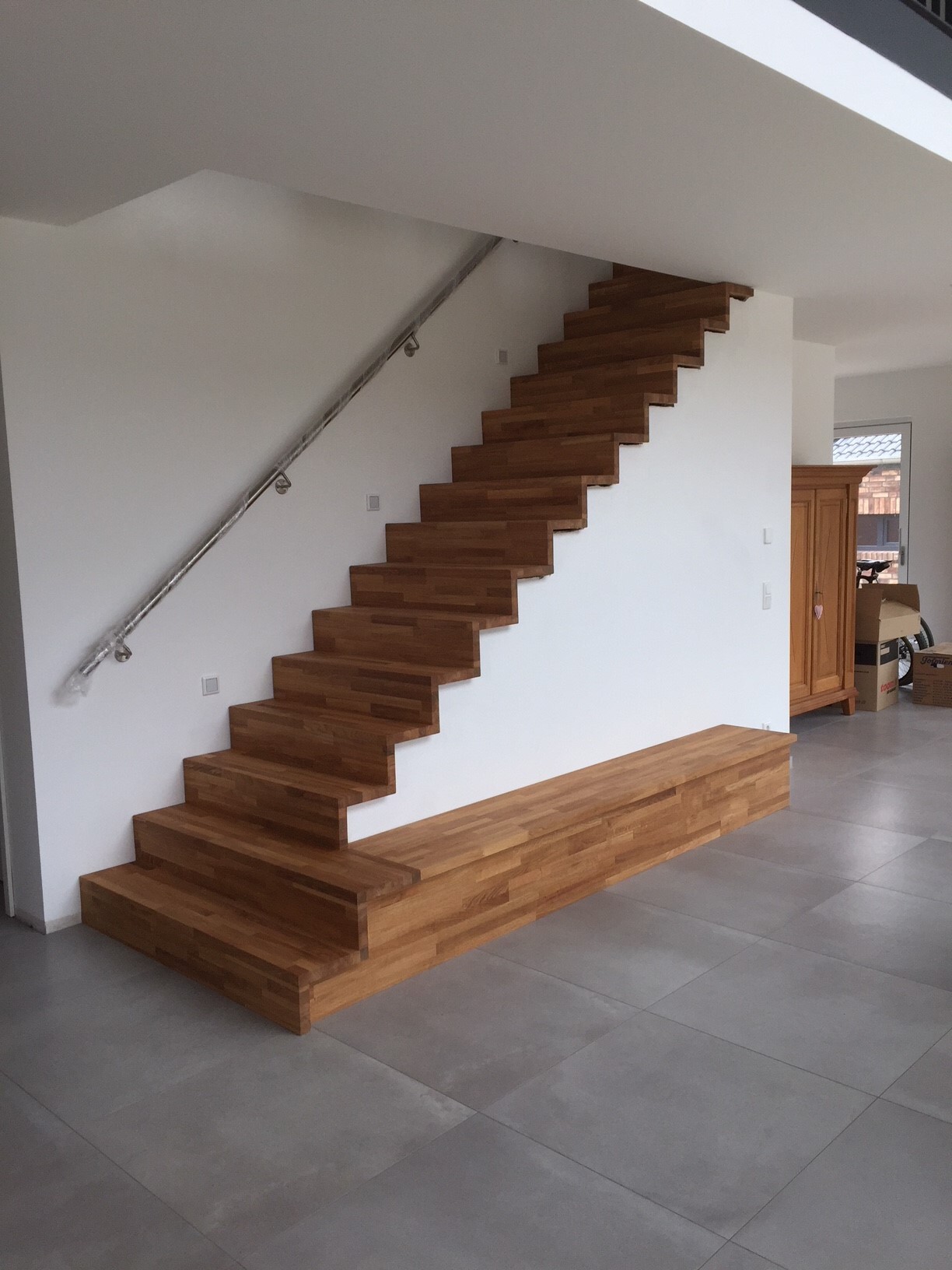

Eine Alternative wäre eine reine Faltwerktreppe - das ist im Zweifel einfacher, als mit Beton drunter.
Bei euch guckt man zudem von der Seite auf den Treppenlauf. Und eure Treppe ist im Entree. Da wäre eine Bank schön.
1.
Hier (zum Suchen) eine wirklich (!) schöne Idee für
FWT + Glas + Bank + Kellerabgang.
google: SMG Treppen Holztreppe HOT 2200
2.
Wir haben das etwas anders als FWT auf Betonstufen von einer lokalen Bautischlerei machen lassen (war leider teuer; im Bild noch nicht final, Glaswand auf Halterung kommt da auch noch vor):
Moderne offene Holztreppe mit Metallhandlauf, darunter eine lange Holzbank im Wohnzimmer.
Mehr unter #6 hier.
https://www.hausbau-forum.de/threads/holzstufen-auf-Betontreppe.24399
Das Holz ist ein schöner Kontrast zu den Fliesen im Haus.
