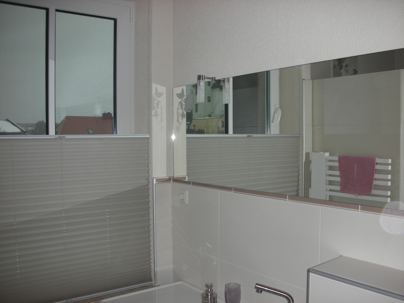

Das Bad neben Kind 1 ist doch nur mit der WC-Position betroffen. Nach Norden akzeptierst du dort ja sogar ein bodentiefes Fenster. Und statt satinierter Fenster, die ich immer fürchterlich finde , könnte man auch einfach einen Plissee dorthin setzen, wenn du dich auf dem Pott mit 110 cm Höhe neben dir wohler fühlst.
Badezimmer mit Fenster, Jalousien, Spiegel, Waschbecken und pinkem Handtuch am Heizkörper.
