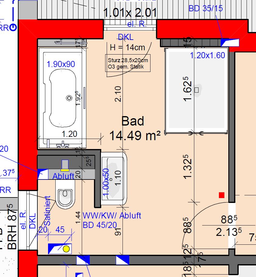

R.Hotzenplotz30.07.18 07:56
Climbee schrieb:
Ehrlich gesagt finde ich Spiegelschränke, egal ob auf oder unter dem Putz total retro, sorry.
Ist ja auch nur eine Notlösung, da die zunächst eingezeichnete Abkofferung sich als nicht mehr passend für den Durchgang Waschtisch / Badewanne gezeigt hat.

Habt ihr dort einen Installationssockel?
Was ist das? Ich hänge hier mal den Ausschnitt an.
Grundriss Bad: Badewanne links, Dusche rechts, WC, Lüftung, 14,49 m².

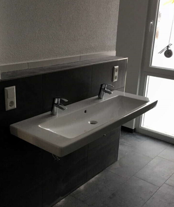

Ich sehe beim WB im Plan jetzt keinen Installationssockel. Das ist so eine Vorwand, gut 10cm tief, in denen die Installationen laufen. Sieht man in vielen Bädern, drüber ist dann meist der Spiegel und dieser Absatz wird dann oft als Ablage verwendet. Die montierten Ablagen finde ich optisch ungefähr genauso prickelnd wie Spiegelschränke
Bilder sagen mehr als Worte, deswegen: sowas
Doppel-Waschtisch im Badezimmer vor dunkler Fliesenwand und Fenster
R.Hotzenplotz30.07.18 08:17
Das ist der aktuelle Plan. Vorher war sowas eingezeichnet. So wollten wir es auch eigentlich haben. Aber es passt halt nicht!
Die hatten es vorher eingezeichnet aber auch nur liederlich und mit falschen Möbelmaßen. Ich musste die quasi beknien, dass die überhaupt meine Badmöbel einzeichnen, aus der 180er Wanne eine 190er machen etc. - wollten mich immer vertrösten, das mache man später und dann lief die Zeit weg...... einfach traurig.
